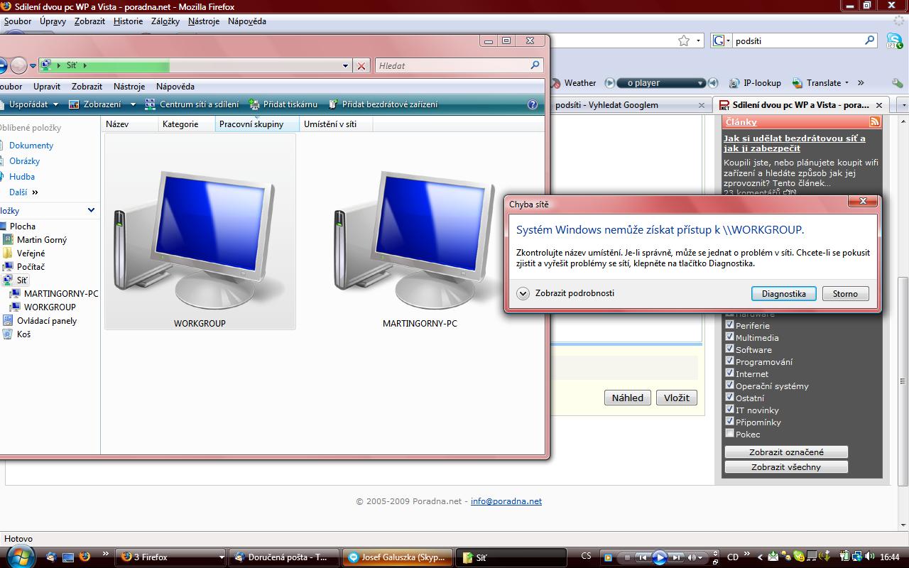

No mě to ukaže ale mnoho výběru i to co si my dal ty ten odkaz ale zvláštní je že již vidím to druhé PC ale podívat se tam nemohu pošlu SREEN
Pojmenuj si ten počítač nějak jinak než Workgroup a zkus to znova.

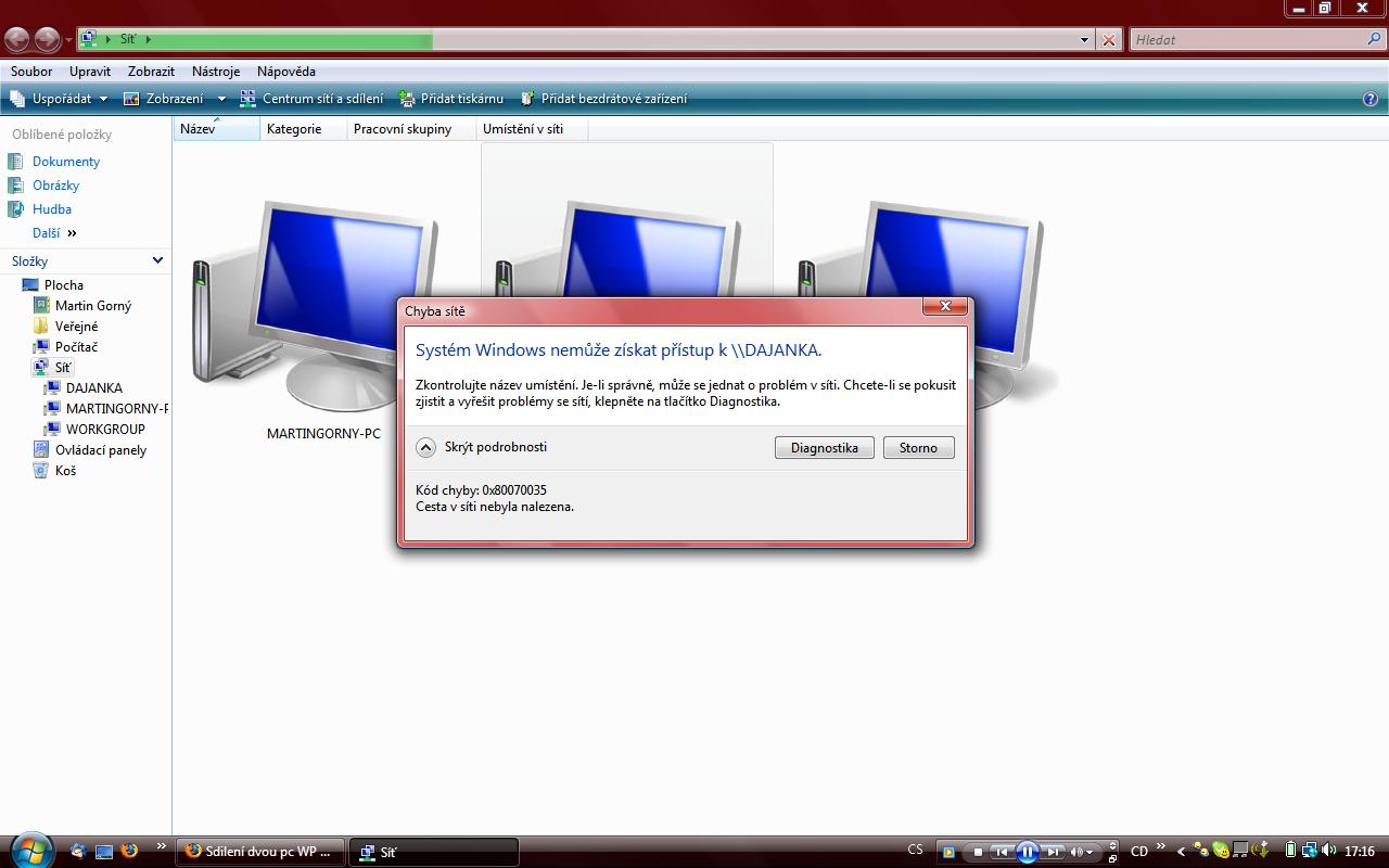

TAK TO JE SÍLA KDEJE CHYBA PŘEJMENOVAL JSEM A UŽ MÁM POČÍTAČE 3KUSY POSÍLÁM SREEN COS TÍM
Počítač "Workgroup" za nějakou dobu sám zmizí.
Podle chyby bych tipoval, že v tom má prsty firewall.
http://www.lockergnome.com/blade/2007/04/14/window s-xp-sp2-access-denied-or-the-network-path-was-not -found-error-message/
Vypnul jsem oba ale nic a jak jsem restartoval oba Pc přestala se mi ukazovat dajanka pc
A jsou teď firewally puštěné? (Jak jsou nastavené se radši ptát nebudu).
Co příkaz PING dajanka?
