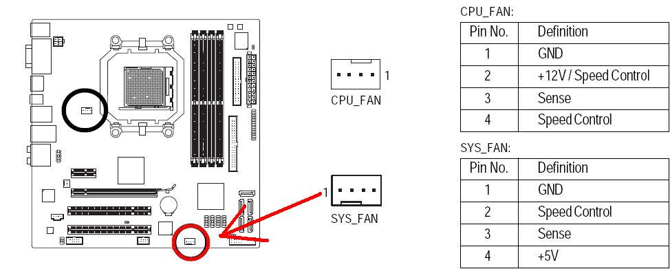

mam takovy trivialni dotaz - muzu beztrestne pripojit 3pin vetracek do 4pin konektoru na zakladni desce? Nikde jsem nenasel zadnou redukci...
Vetracek ARCTIC FAN 8L
http://www.alza.cz/ventilator-arctic-fan-8l-d68743 .htm
Pro predstavu - do cerveneho krouzku viz obrazek:
deska MA78GM-S2H - AMD 780G, dle manualu maji oba konektory (jak CPU_FAN tak SYS_FAN) po 12V
Diky moc za radu
Ano můžete.

Je jedno ktery pin necham volny? Nejsem moc zdatny elektrotechnik, a tak ac to nekomu muze byt nad slunce jasne (ze rekneme vyzkratuje obvod), me to jaksi nedoje...
Diky
Mas pocit ze to tam ide strcit aj inac?
Ten umelohmotny vybezok tam presna nie je pre srandu ale preto aby to slo strcit len jednym sposobom
P.S. ten system fan konektor je trochu odlisny, pokial by sa netocil tak skus v BIOSe nastavit max. otacky, pokial by sa aj tak netocil pouzi redukciu z molexu (zo zdroja) na konektor vetraku. Strcit to tam mozes, nicomu sa nic nestane.
no mozna jsem se na ten konektor mel poradne podivat
Kazdopadne jsem se radeji zeptal.
Jinak ted skrz redukci z molexu to mam resene ted, ale vadi mi ze ten vetracek nemuzu regulovat (softwarove)
