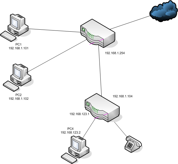

Zdar na obrazku je sit a doufam, ze je tam vse potrebne, kdyz tak napiste.
PC1 se pripoji na PC2 a do internetu.
PC4 se pripoji na PC1 a do internetu.
PC1 pingne ROUTER 2.
PC1 se nepripoji na PC4 (ani ping).
To same plati samozrejme pro PC2 a PC3.
(ROUTER 2 je telefonu a musi pracovat v rezimu router, v rezimu bridge by to slo, ale ten nechci z jinych duvodu.)
Otazka tedy je jak nastavit, jestli to lze ROUTER 2, aby se PC1 pripojilo na PC4 ?

Takovehle perverzni zapojeni samozrejme je naprosta kravina realizovat z krabicek za par stovek. Druhak potom je jasne ze PC1 nenajde PC4, protoze k nemu nezna cestu. Musel bys PC1 rict, ze PC4 se nachazi za routrem2, tedy neco jako "route add 192.168.123.2 gateway 192.168.1.104". Je ale humus mit v siti se stanicemi dva routry. Z jakeho duvodu je tam router2?
samozrejme, ale chybi mu routy na pc1-pc3 a prekazeji NATy na routru2. Dokud neosvetli ceho chce vlastne dosahnout a proc to takhle prasacky ma zapojeny, tak jen mlatime prazdnou slamu.
1. Tak ta zmena masek nepomohla.
2. Ale ja neresim to, ze to je "prasacky zapojeny", me se jedna o to, jestli je mozne ikdyz je to takhle dany, ty dva PC spojit.
Dobre konkretne teda: ROUTER1 hlida MAC adresy pocitacu, ktere se zapojuji do LAN, umi ohlidat jen 4 MAC adresy (na kazdy port 1), tudiz hlida PC1, PC2, PC3 a ROUTER2. Za nim je ale PC4, takze kdyz router2 vypnu (je na IP telefonu - muzu nastavit rezim bridge), tak abych videl na PC4 a musim bud zadat na router1 MAC adresu PC4, potom ale nejde IP telefon (router1 nezna MAC adresu a nepusti ho) nebo vypnout i ochranu MAC adres. To samozrejme mohu, ale me v ramci testovani zajima, zda to jde i jinak. Hral jsem si s tim a na nic jsem neprisel, proto se ptam, zda jdou spojit PC pres dva routery nebo ne ?
pc4 vidí jen subnet 192.168.123.x, čili nemá nárok vidět pc z 192.168.1.x. těmito jednoduchými krabičkami (a routerotelefonem) to jinak zařídit nejde.
je potřeba hlídat mac adresy všech připojených pc? nestačilo by kdyby se ten krám věnoval jen 1-2 portům ať se dá někam vložit switch?

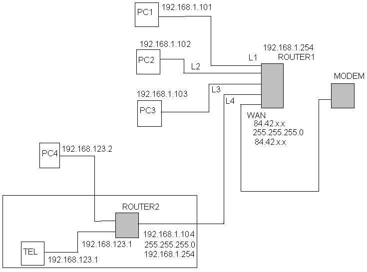

Vzhledem k tomu, ze pocitace 192.168.123.x jsou za NATem, tedy pro ostatni pocitace v siti vystupuji pod adresou routru - 192.168.1.101. To je duvod, proc z PC4 je mozne dostat se na ostatni. Zpet samozrejme ne, protoze 1) pocitace neznaji smer k pocitacum 192.168.123.x 2) musel by se vypnout NAT na druhem routru.
Muze tazatel uvest typy routru a pripadne duvod, proc kontroluje MAC adresy? Precijen vyhrazeni MAC adresy neni zadna ochrana.

Me proste jen zajimalo za stavajiciho zapojeni, jestli kdyz PC1 se dostane na ROUTER2, je mozne, aby se dostal i na PC4 ? Lajcka uvaha, ze by, kdyz neco odeslu na ROUTER2, to tento router presmeroval na PC4.
(Fakt mi slo jen o to, zda to je nebo neni mozne, sam jsem si myslel, ze ne, ale nejsem sitar, tak jsem si rikal, ze me treba nekdo vyvede z omylu.)
Praktickou stranku prosim nezkoumejte, ja vim, ze ochrana MAC je tam na nic a mohl bych to jednoduse vyresit nastavenim routeru2 jako bridge.
ROUTER1 - ovislink IP1000R
ROUTER2 - IP telefon Well 3130IF
To ma ten router2 rovnaku IP ako telefon? Si si isty funkcionalitou toho "router2" ked je to integrovane v nejakom telefone? Nemalo by to mat rovnaku IP, PC4 potrebuje nejaky gateway do vonkajsej siete, a telefon to urcite neni. Problem bude niekde v nom. Predpokladam ze masky sieti a gateway mas nastavene spravne (do obrazku si to nenapisal a je to rovnako dolezita informacia ako IP adresy)

Jsou dve moznosti:
[http://pc.poradna.net/file/view/395-sit-png]
Na routru2 mate zapnuty NAT:
ping prochazi, protoze pc1 vlastne odpovida adrese 192.168.1.104, pak by bez problemu mely fungovat i ostatni sluzby (pocitace v siti), ale prime pripojeni by melo byt funkcni
Na routru2 neni zapnuty NAT:
ping prochazi, protoze na routru1 je "route 192.168.123.2 gw 192.168.1.104" nebo neco podobneho, na PC1 vsak firewall odmita propustit adresu z jineho rozsahu na sdileni.
Ano, to muze vysvetlovat mnohe. Ten NAT zaroven s nezmenitelnymi pravidly pro pristup z WAN rozhrani na routru2 zase vysvetluje proc se neda dostat na PC4.
EDIT: tuto komunikaci muze take blokovat router2, ze by komunikaci sdileni windows nepoustel ven z WAN rozhrani, i kdyz je to dost nepravdepodobne.
Tak je to vyresene. Z PC4 se uz na PC1 pripojim i na sdileni souboru, bohuzel, proc to predtim neslo a ted to jde, pokud teda zadam IP adresu, nevim. Neco jsem asi udelat musel, ale neuvedomuju si, ze bych neco delal jinak nez v predchazejicim pokusu. (A nechci to potouchle svadet na Visty. :-))
