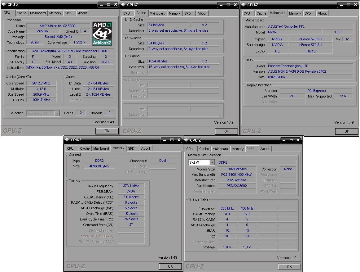

MM.. 06.02.2009 18:01
V příloze je screeshot z CPU-Z.

feller
CPU-Z pise ze mas 570SLI, moze sa mylit, netusim co mas na doske. Ked skusis ten ASUS Update progra…
MM.. 06.02.2009 18:39
Vůbec netušim proč to CPU-Z píše, ale opravdu nemam SLI system a i na krabici od MB je nForce 570 Ul…

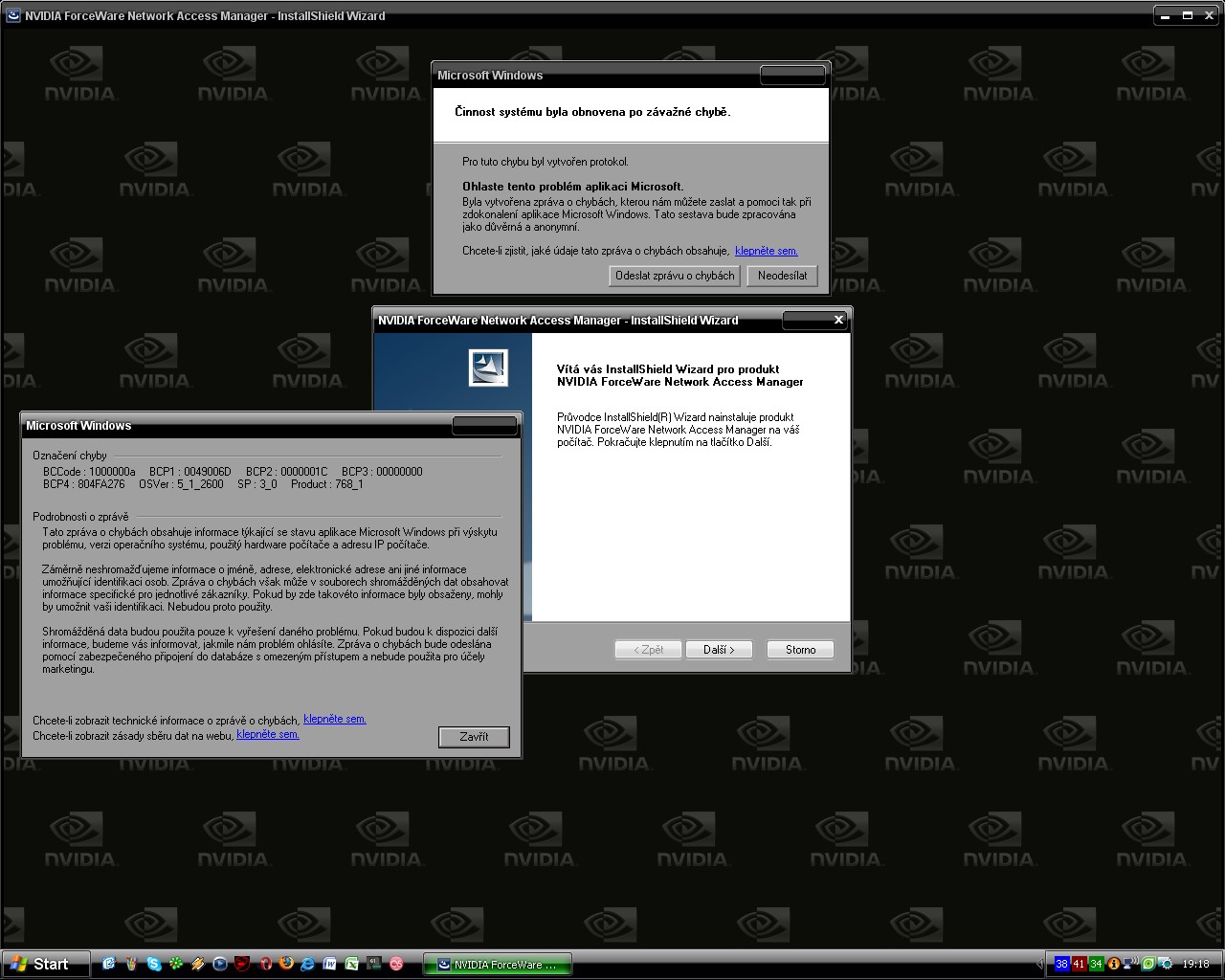

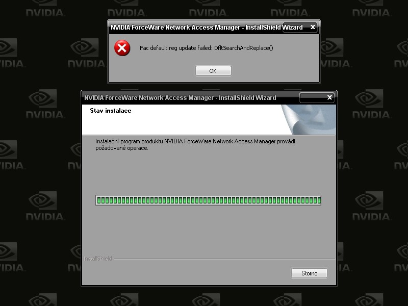

MM.. 06.02.2009 18:59
No super, instaluju ty ovladače, řekne mi to, že to jedny ov. našlo a tak je smaže, restartoval se P…

Vždy mě něco napadne a pak to tu řešim... Mam problém se sekáním her (to je ale originální, co?). Jde o hry NFS Undercover (tam je to dost nehratelný při hodně vysoký rychlosti), Mirros EDGE (ta se někdy sekne tak, že s tim nic nejde dělat, jen res., ale taky se někdy stane, že se to po 30s. rozeběhne, ale posléze se to stejně grybne), u GTA 4 to zezačátku běží, ale čím dýl je puštěnej PC, tím víc se to seká (ale jak kdy).
A PC:
CPU: AMD Athlon 64 X2, 2600 MHz (13 x 200) 5200+
GPU: NVIDIA GeForce 9800 GT (512 MB)
MB: nVIDIA nForce 570 SLI, AMD Hammer, Asus M2N-E (3 PCI, 2 PCI-E x1, 1 PCI-E x4, 1 PCI-E x16, 4 DDR2 DIMM, Audio, Gigabit LAN)
RAM: 2x 2GB DDR2-800 DDR2
OS: WIN XP Home (SP.3)
DX: 4.09.00.0904 (9.0)
Asi už nevim, co bych napsal víc.

A jake tam mas ovladace chipsetu? Skusil si najnovsie od nvidie?
http://www.nvidia.com/Download/index.aspx?lang=en- us naklikaj si tam nForce 5, 570SLI AMD, jazyk english (UK) - tie su international, a skus.
Ovladace grafiky skus tiez najnovsie neviem jaku mas grafiku.
Inac na tu dosku je uz aj omnoho novsi BIOS , tak neviem ci by to pomohlo, ale flashovat to radsej nechaj niekomu kto vie nabootovat DOS.
http://support.asus.com/download/download.aspx?SLa nguage=en-us&model=M2N-E
Skusil si uz instalovat si aj zo sekcie Utilities ten "Asus update V7.13.04 Install Program"? Prip. mozes skusit aj tu cool&quiet utility.
Ale osobne si myslim ze nedolieha chladic na chipset alebo co.
Ked skusis ten ASUS Update program, tak ti to mozno zupdatuje vsetky ovladace, a mozno aj ten BIOS (ale to je pod Win rizikova operacia, povypinaj vsetky antiviry a vsetky ostatne programy predtym ako pustis update BIOSu)
Pozri si aj vsetky ovladace na tej ASUS stranke. Je mozne ze treba nejaky USB alebo RAID radic apod, ja neviem co tam nacpali na tu dosku za smejdy (nvidia+ITE, to je kombinacia jak ALI chipset :x:) Mas disk SATA alebo PATA? ked SATA tak SATA2 ?
potom ked nepomoze nvidia najnovsi tak skus aj ovladace chipsetu z ASUS stranky, najnovsie z nvidia pre chipset nemusi byt najlepsie.

Mas tam nejaky vzhlad visty alebo co, takze bud tie Win mas nelegalne (nejaka super 2008 edition aj s 10virmi na instalacnom CD?) alebo co ja viem co.
"Vediet nainstalovat ovladac" neznamena kliknut na setup.exe, ale aj vediet ze co mam za chipset, a ktory ovladac stiahnut.
Tak si stiahni ovladace zo stranok ASUSu pre svoju dosku, dal som ti uz davno na nich link, a nainstaluj si tie, tam mas ovladace urcite spravne, pre tvoju dosku.
Radim ti len standardne veci ktore su od vyrobcu toho tvojho zazraku (zakl.dosky/chipsetu), ktore v 99.99999% nerobia ziaden problem, tak ked to nefunguje tak bud mas rozdrbane Windows, alebo to posral vyrobca, ja za to nemozem ze nVidia nevie urobit funkcny ovladac.
Daj tam vsetky ovladace z toho webu ASUSu (link o x prispevkov vyssie) a skus potom ze jak idu hry.
