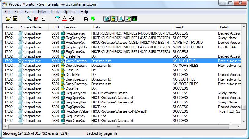

to sa standardne neda, jedine si spustit process monitor - http://technet.microsoft.com/en-us/sysint…

to sa standardne neda, jedine si spustit process monitor - http://technet.microsoft.com/en-us/sysinternals/bb 896645.aspx a dat vyhladat ktora aplikacia vytvara autorun.inf. samozrejme musi ho vytvorit vtedy ked bezi process monitor. napr. skus ho vymazat a ak sa znovu vytvori, tak dokazes identifikovat ktora aplikacia to ma na starosti.
tu je screen:
