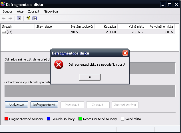

Předtím, než ti nejaký idiot poradí, abys použil jiný defrag, protože M$ sucks, projdi si tenhle thr…

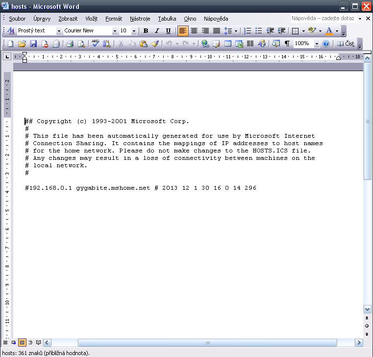

Tohle(obrázek)
Joeman 09.02.2009 17:10
Joeman

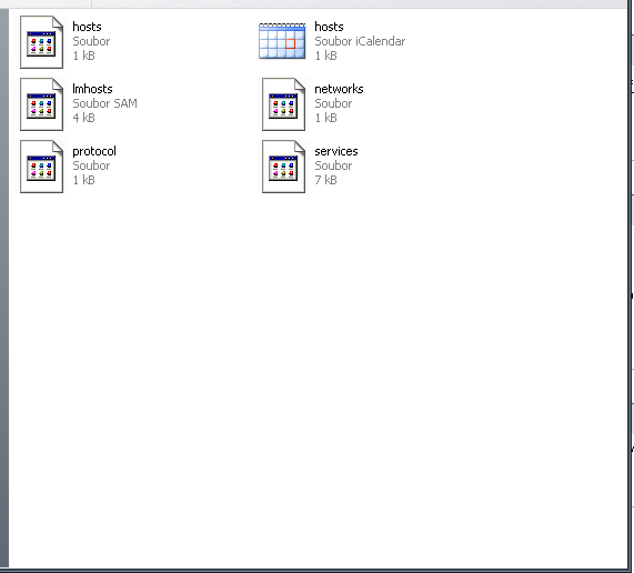

Ten hosts přeuložený v Outlooku moc nechápu, ale původní hosts vypadá že má 1kB. Čertví jak to je, k…
Vladimir 09.02.2009 17:16
Vladimir
On se ptal v souboru hosts, ne v adresáři se souborem hosts...

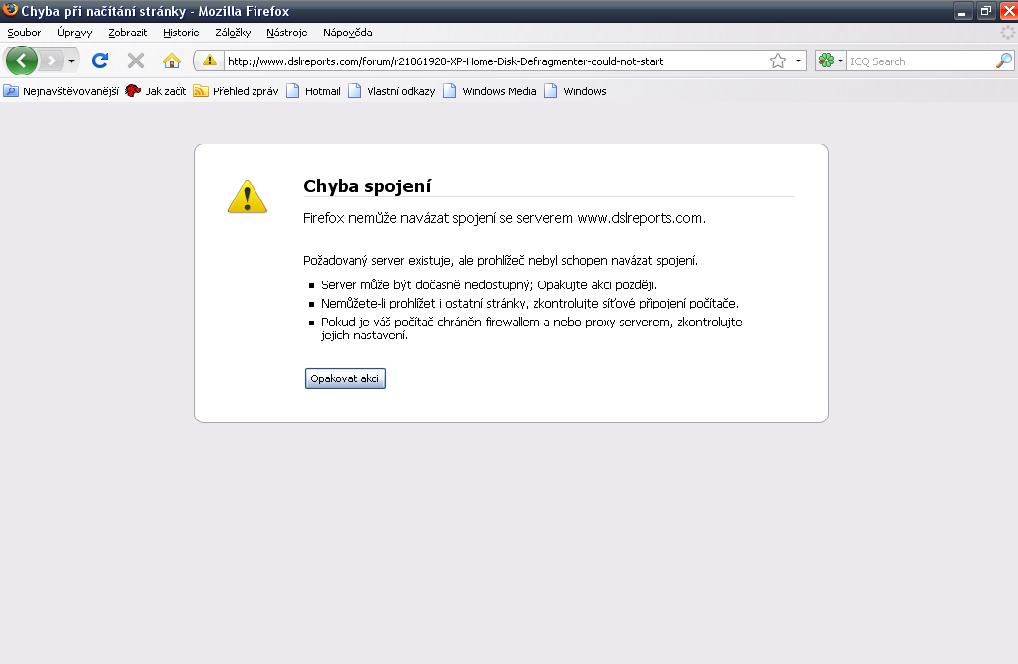

Dík ale ten odkaz nejede
Joeman 09.02.2009 17:06
Joeman
A co ti na něm nejede? Hlásí prohlížeč něco?
Vladimir 09.02.2009 17:14
Vladimir
Tohle ukazuje net a to podtím je hosts soubor uvnitř Prosím obrázky nevkládej ve formátu BMP - když…
Joeman 09.02.2009 17:20
Joeman
Mně ten odkaz funguje, takže chyba bude někde u tebe...Můžeš to otestovat příkazem tracert dslreport…
host 09.02.2009 17:30
No právě vratmě me s jádru tématu
Joeman 09.02.2009 17:32
Joeman
OK, prověřil jsi to, co psal Vladimir? Máš nějaký antivir a antispyware?
host 09.02.2009 17:35
Prověřuje to teď Avast a ten odkaz prostě nejede

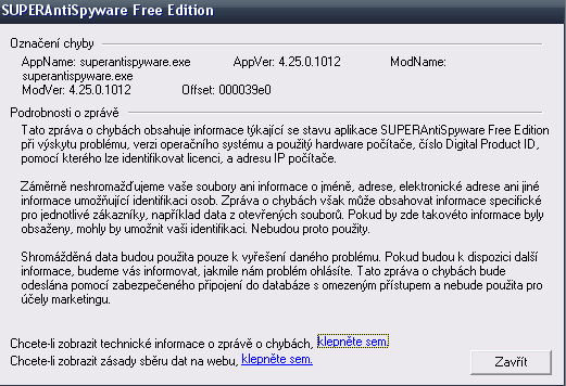

ten tvůj program ukazuje při instalaci tohle
Joeman 09.02.2009 18:38
Joeman
to mas tie win totalne rozdrbane, alebo HW problem. Spustil si to v nudzovom rezime?

V subore hosts mas nejaky divny zaznam o tom ze tam mas zapnute nejake zdielanie k internetu? To jak…

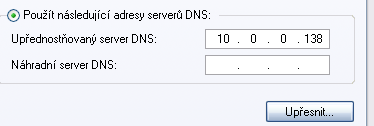

Připojení mám stále aktivní od zapnutí Pc, je to wi-fi přes kabel a server mám takto(dole obrázek)
Joeman 09.02.2009 18:16
Joeman
A to je IP adresa tvojho routera? Alebo ti take DNS nadiktoval tvoj provider? Preco si to tak nastav…
MM.. 09.02.2009 18:40
Poskytl mě ji ve smlouvě provider

Inac ty si sem dal asi subor hosts.ics a nie hosts ! hosts.ics nechaj napokoji. Zapni si zobrazovani…
MM.. 09.02.2009 18:45
To je ono: ¨# Copyright (c) 1993-1999 Microsoft Corp. # # Toto je uk zka souboru HOSTS pou§ˇvan‚ho…

To som pisal preistotu, keby si to nevedel. Este okrem toho superantispyware v nudzaku, skusal si uz…

Předtím, než ti nejaký idiot poradí, abys použil jiný defrag, protože M$ sucks, projdi si tenhle thread a postupně vyzkoušej vše. Možná dojdeš k témuž co on, tj. že to máš zavirované.
http://www.dslreports.com/forum/r21061920-XP-Home- Disk-Defragmenter-could-not-start
Edit: možností je tam víc, disk může být v nestabilním stavu, systémové služby nemusí být OK, můžou to být viry, někdo tam i píše zkušenost, že to způsoboval Spybot (tomu bych se vůbec nedivil).
Zapni si zobrazovanie pripon suborov (tento pocitac - menu vlastnosti zlozky - moznosti - skryvat pripony znamych typov odskrtnut) a najdi si subor hosts bez pripony a otvor v notepade (= poznamkovy blok) a skopiruj sem text (oznacis mysou, ctrl-C, prepnes sa na prispevok a Ctrl-V)
To je ono:
