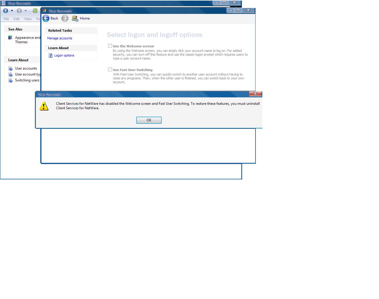

dobry den, potreboval bych prosim poradit/prelozit co mam delat kdyz si chci nastavit logovaci obrazovku ale hodi mi to toto okno..
![[232044710]](http://leteckaposta.cz/232044710)
(obrazek ai dole)
Vždyť ti ta chybová hláška jasně píše, co se děje. Máš instalovaného klienta pro sítě Novell a nemůžeš si zapnout přepínání uživatelů. Nebo ti jde o něco jiného než přepínání uživatelů?
moje anglictina neni natolik dobra abych si prelozil co mi tam pisou
jde mi o to abych mel misto ramecku s jmenem a heslem obrazek a take o to abych mohl prepinat mezi uzivateli..
ale nevim o zadnem novell klientu ktery bych mel a ani nevim co to je..
Jsou dvě možnosti. Buď máš opravdu instalované "klientské služby netware", což je program, který tě přihlašuje k serverům Novell. Ten ti instaloval pravděpodobně administrátor sítě.
Pokud je to nesmysl, počítač k žádné síti nepatří, notebook je tvůj a žádného administrátora nikdy neviděl, je to spyware.

ale ja jsem si nic nenainstaloval a nikdy sem o alt+printscreen neslysel ja jsem to jsem nenapsal proto abyste mi mohli rikat jaka sem lama (vim to o sobe a priznavam to) ale napsal jsem to sem proto aby mi nekdo pomohl
pro vladimir: ten program co jsem si ztahnul nepommohl
Stáhni si Tune Up Utilities jedno jakou verzi tam muzes upravovat vešketý styl tveho počítače a nejen to. je i v češtine a je přehledný. osobně ho používám na registry.. Jinak změny stylu a logovacích, startovacích wallpaperu je podle mě zbyteční a navíc to má vliv na délku načítání. samozřejmě pokud máš dobré HW není co řešit ...
V nastaveni site si odeber Klienta site Netware (predpokladam, ze se to pod Vistama jmenuje stejne).
Netusim ale, proc delas s US verzi, kdyz tomu nerozumis....(asi by te nevytrhla ani ceska)...
Existuje známý spyware, který mění záznamy registry pro GINA, a Windows to pak interpretují, že je instalovaný netware klient (i když není).
