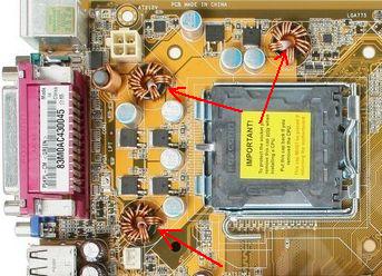

[http://pc.poradna.net/file/view/435-schranka01-png  ]
V přiloženém záznamu žádné vysoké tóny nejsou, je ovšem možné, že je tvůj telefon (nebo čím jsi to nahrávala) neumí zpracovat. Nejspíš jseš "netopýr" a slyšíš cívky ve zdroji na desce (vedle procesoru). To ale většina lidí už neslyší, takže v servisu měli (svoji) pravdu. Já jsem si kdysi na opravy pískajících TV brával svoji desetiletou dceru jako kontrolora:-)
aha a ty cívky ve zdroji na desce se dají opravit ? nebo to vyřeší výměna zdroje za jiný či jiný tip? jj měla jsem propíchnutý pravý bubínek a od té doby co se mi to zahojilo slyším ,,jako netopýr¨¨ tudíž je mi to pískání velmi nepříjemné -u minulé pc sestavy bylo vše v pořádku a nic jsem neslyšela,tak nevím

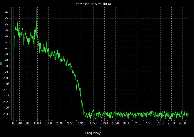

Je tam pískání na kmitočtu 1300Hz (je i v té původní nahrávce, ale hledal jsem něco jiného), a to by měli slyšet i v opravně, ale je to dost slabé. Tohle určitě nebudou cívky na základovce. Zdá se mi, že by to mohl být větrák ve zdroji. Pro začátek bych zkusil zastavit rukou na chvíli větráky, postupně, jeden po druhém. Tlakem prstu na prostředek, aby tě to neseklo lopatkou. Větrák ve zdroji se dá zastavit tak, že do něj strčíš něco nekovového před zapnutím zdroje. Kromě procesoru můžeš bez obav zastavit kterýkoliv větrák na pár desítek sekund. Procesorový raději jen na pár sekund. Když máš ten netopýří sluch, můžeš zkusit do ucha hadičku a druhým koncem poslouchat a pokusit se to lokalizovat.
[http://pc.poradna.net/file/view/441-spektrum-jpg]
no tak jako tak jde o něco ve zdroji-jeho výměna by to měla vyřešit- jj to jsem zkoušela -přidržet střed u 2 ventilátorů a pískání tam bylo furt ikdyž ventilátory stály,běžel v tu chvíli jen pasivní-který je nový a ten co je ve zdroji (takže je to prostě ve zdroji) nic jiného mě totiž nenapadá .Pískání bylo v pc od začátku -měnili se 2 větráčky u graf.karty a u zákl.desky (i samotná zákl.deska byla měněna-měla špatné sata vstupy) -u gk byl nahrazen pasivním chladičem a u zákl.desky tichým ventilátorem (ten je ok) ,měněn byl i hdd (také pískal) seagate vyměněn za samsung (taky by neměl pískat.když je nový) , takže jejiné co nebylo na pc měněno je čtečka karet ,case . zdroj a graf.karta . Podle mě jediné co může takto pískat je jen něco ve zdroji.Co myslíte? Jinak díky za vaše odpovědi
