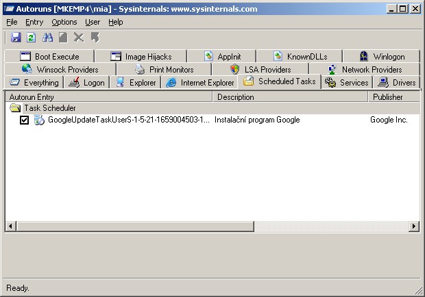

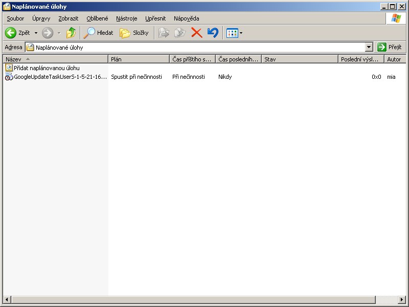

Google Update virus se schovává ještě v naplánovaných úlohách, když si probrnkneš komp Autorunsem, t…

Projel jsem PC Starterem, Msconfig je taky čistej, nikde jsem nenašel, že by se ta ludra startovala.…

mrkni
