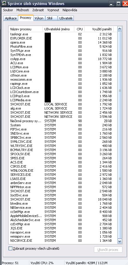

Tady jsou: nový

A co cakas s nejakymi 256MB alebo 512MB RAM? RAM neni "vytizena" ale obsadena. Ked tomu nerozumies tak si ten display prelep ciernou lepiacou paskou aby ta to neznervoznovalo a neries nieco, co sa neriesi.
Mas tam inac nainstalovanych milion hovadin ktore si spustaju hovadiny po starte, tak aj preto je obsadenych 428MB.
Od microsoftu to urcite neni (micorosft nevydava zavirene skiny :), a ked nemozes nic odinstalovat lebo nevies co tam ma segra, tak nechapem co riesis. Zda sa ti ze 20% volnej RAM je malo? Co budes robit s nepouzitou RAM keby bolo nepouzitej RAM 30%? Zapises si do nej nahodne cisla a budes mat z toho dobry pocit? :-) Az ti to bude ukazovat 100%, tak potom to ma vyznam riesit.
Tak se do toho msconfig podívej a povypínej kraviny. Buď s tím něco začneš dělat, nebo můžeš klidně dál mlátit prázdnou slámu.
A pokud tam má ségra něco "životně důležitýho", tak ona se ozve, až zjistí, že jí to tam chybí. Pokud si nevšimne, žes to vypnul, tak to asi zas tak důležitý nebylo.
523-log-jpg
Vždyť se na to podívej, kluci radí zastavit všechno co není potřeba a mají pravdu.
TuneUp blbost je - veškerým "tweakem" o kterým nevíš bezpečně co dělá, znestabilňuješ systém.
Začni vypínat věci spuštěné po startu a věci nepotřebné. Uskrovnit se ve vizuálních efektech. Používam na to process explorer a autoruns.
autoruns nebo starter (nebo o něco chudší msconfig.exe) vypínají to stejné - kraviny které ti teď automaticky startují, přitom polovina z nich je potenciální spyware. samozřejmě je lepší když u toho pc sedí uživatel co ty blbosti instaloval, a ptáš se ho co používá, proč to tam má. různé monitory, updatovače, agenty ... jde zakázat automaticky bez ptaní.
ale s člověkem který zbožňuje tune-up, i když neví co kde dělá a proč, nemá velký smysl pokračovat v diskusi.
Tyto ladící programy často povypínají a ponastavují spoustu věcí, aniž by uživatel věděl, co to nastavilo. A jestli to kámošovi zlepšilo PC o 200%, tak leda proto, že ho měl zpomalenej (=zabordelenej) o 300%.
Jak já to mám vědět, co to vypíná, když to vypne bez mýho vědomí? Navíc já takový věci nepoužívám (nepotřebuji), umím se postarat o systém sám. Nemám rád, když mi někdo ladí systém podle svýho uvážení (tedy podle výrobce).
Vypínání programů - asi jsem to napsal blbě, programy po spuštění musíš samozřejmě udělat sám, TuneUp to nevypne. Jde ale o zásahy do registrů a jiných systémových oblastí, který TuneUp udělá za tebe.
pokud je tvůj kolega lama, že start jeho pc opravdu lze zrychlit o 200%, pak totéž nejspíš zvládneš sám - kritickou cenzurou toho co se automaticky spouští po startu - nástroje ti jmenoval kolega. nehrozí přitom naopak poškození nastavení windows, nebo odebrání součástí, které nějaký program označí svévolně za zbytečné.
až ti tvůj tunicí program vyjede přesný log toho co odstranil, pak na něj pěj chválu. do té doby kupuješ skunka v pytli.
ostatně nevím kdo z nás dvou si tady stěžuje, že jeho pc má zatížení 80%, přes použití sraček typu libovolný "tune-up" - a přitom ani neví co a proč mu běží v paměti.
Muj kamarád je trochu lama, (doufam že to někdy nebude číst) když se mu nelíbil nějakej SW, tak ho dal jednoduše do koše a nic neodinstalovával. :-D
Jak už jsem psal, není to muj NTB. A opravu nevim, co mu v paměti běží, pže sem nic z toho neinstaloval. Jak ale koukám na spuštěný procesy, tak ty co zabíraj nejvíc paměti, tak ty jsou systémový a nebo je to Opera kterou zrovna pouívám.
Je tady i proces ccApp.exe (ten je spuštěnej uživatelem), ale Proces nejde ukončit, Přístup byl odepřen.
Je jich tam pak několik, ale ty zase nevim jestli neporuší stabilitu systému. (jeden jsem takhle ukončil a bez varování se NTB během 1s. resnul)
