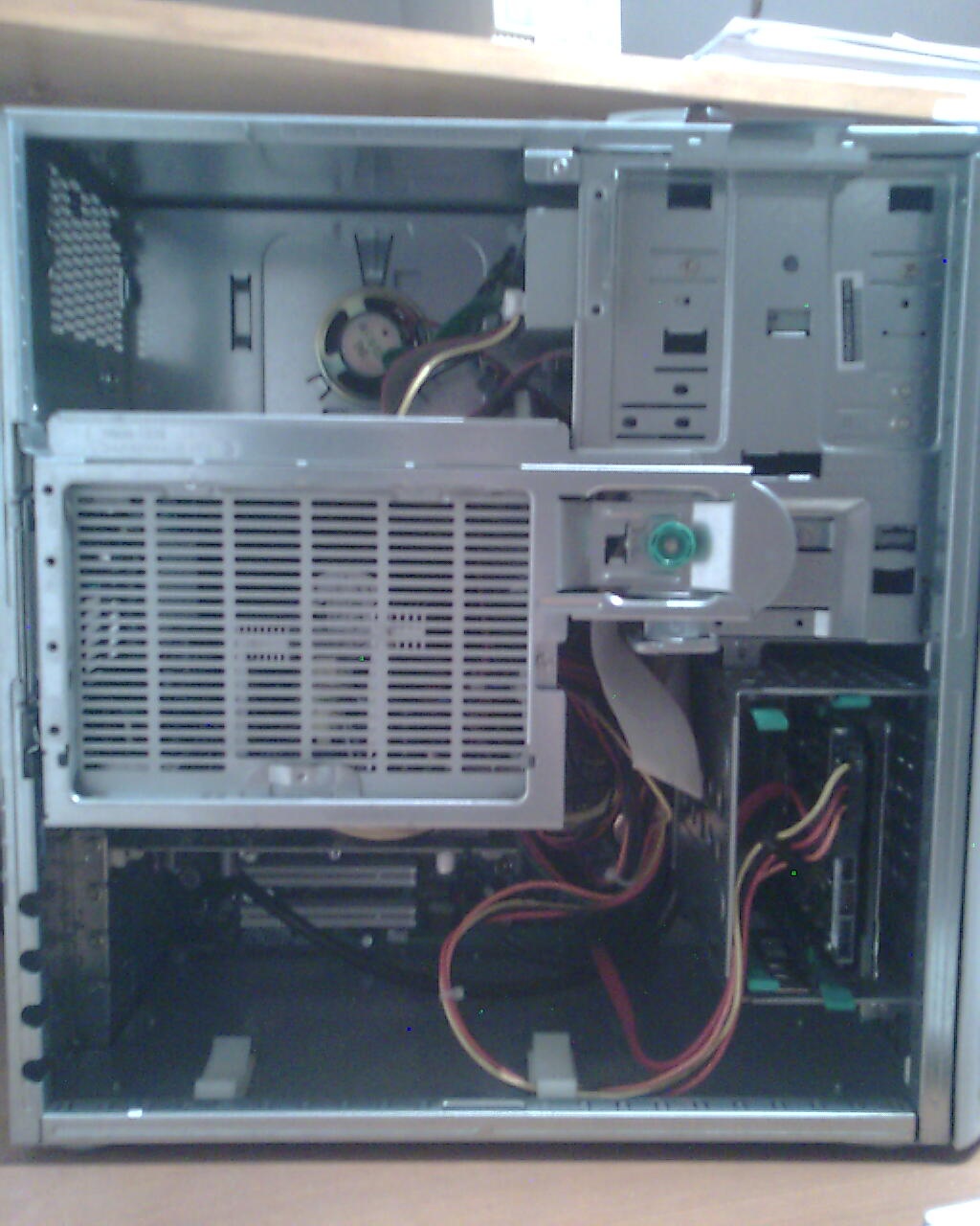

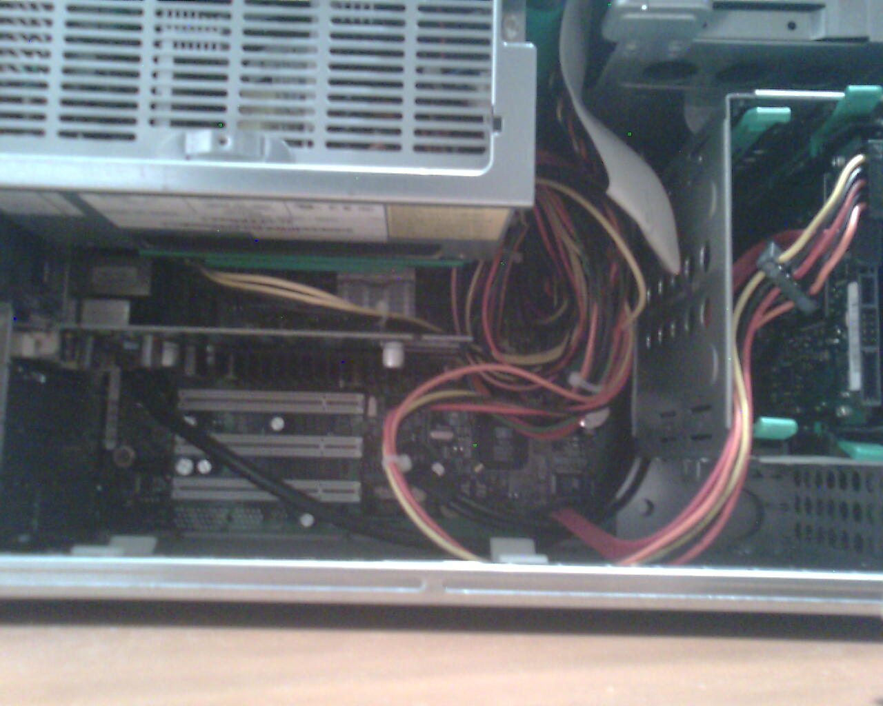

Vyfoceno - je to minitower :-/ takže to tam je našlapaný.. No, z fota asi moc vidět nebude, ale přec…

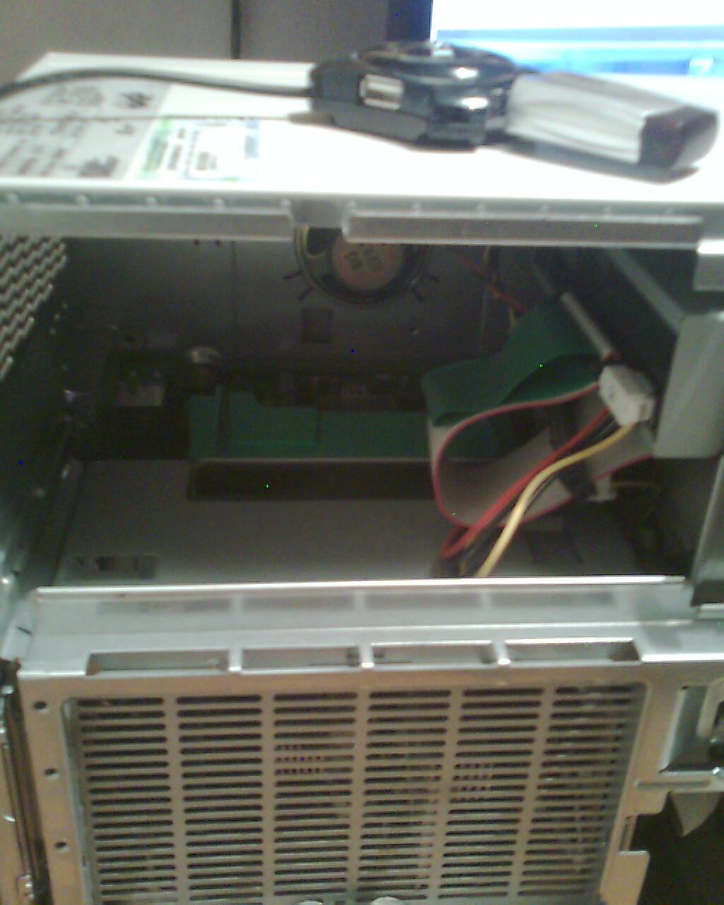

Ještě tady jsou dvě fota :

Vždyť to je značkové PC Hádám Fujitsu-Siemens Esprimo Edition? To se nesmí hřát. Pokud se to hřeje,…

To se fakt nesmí hřát. Je to asi tak, že na CPU sedí chladič, od chladiče vede tunel do zdroje a tep…

Fungoval od května 2005 v Německu, nikdy mu nic nebylo. ;-) Je vzadu znát, že vyfukuje teplej luft,…

Ten vzduch do skříně to nasává před přední masku a vyfukuje zadem. Můžeš se podle toho zařídit - tzn…

Měly by tam být nachystané díry k přišroubování ventilátoru - podle nich vyber ventilátor.
