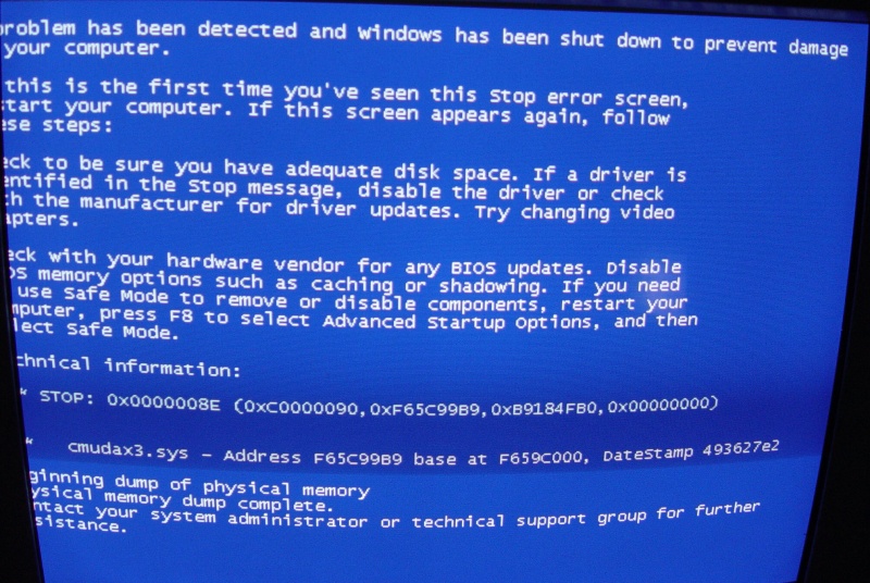

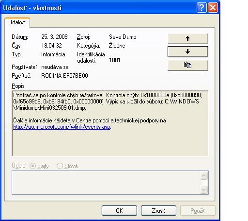

Dobry den dnes mi po spusteni domaceho ucitela anglictiny hodilo tuto modru obrazovku, vid obrazok č.1, po tvrdom reštarte som sa pozrel do zobrazovača udalosti systemu a bolo tam toto, viď obr. č. 2. Moja otazka je že čo to je za chybu? a ako to odstraniť.
Inak stalo sa mi to prvykrat na tomto PC

Myslím že RAMky to na 80% nebudou. Tu chybu způsobuje C-Media Electronics audio driver. (ten cmudax3…

Nemas zapnutou integrovanou zvukovku a soucasne zvukovku na pridavne karte?

Ten PC nieje dell, a je to mozne ze mam zapnutu aj integrovanu zvukovku aj C-Media CM8738.... musim…

tak nie, integrovana je v biose vypnuta. skusil som preinstalovat ovladac na tu c-media tak uvidim..…

tak neviem čo s tym bude ale dnes sa mi stalo to iste pri spusteni jedneho programu...

na bios nespoléhej (samozřejmě že má být vypnuto) - příliš aktivní windows někdy kašlou na zákazy v biosu, periferii si detekují samy a nahrají si ovladače. takže zkontroluj ve správci zařízení jaké máš zvukovky, případně v ovládacích panelech/zvuky zda není výběr z více zařízení. pak nepomůže odinstalace nežádoucí zvukovky, ale její zákaz.
pokud máš jedinou zvukovku, pak sháněj novější ovladač.
Do spravcu zariadneni som pozeral ale tak vobec ta integrovana nieje...
ovladacich paneloch tiez nieje na vyber ina zvukovka iba ta c-media...
Ovladač mam na 100% najnovsi zo stranky vyrobcu...
Este som prave skusil dat starsi ovladac na nu co som mal asi pred rokom, lebo v tedy som s tym problemi nemal... tak uvidime
ok, odinstalovat nový ovladač a zkusit starší.
ta karta slibuje papírově "odstup signálu od šumu >85 dB", což není špatné, ale u dobrých desek mohou novější realteky dosáhnout taky dobrých hodnot. čili záleží co máš na boardu, zda by nestačila i ta integrovaná zvukovka.
