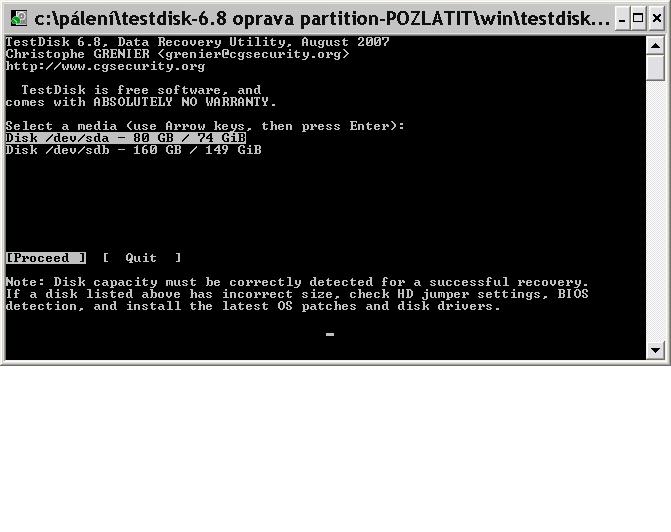

ahoj do dneška z hdd byl jen jeden problém (byl před pár měsíci vyměněn za nový) a od té doby byl ok -pak začal více klapat a kopírování na něj trvalo déle , z té firmy kde mám záruku mi napsaly at si od nich stáhnu nějaký Data Lifeguard Diagnostic for Windows a udělám kontroly - nainstalovala,spustila hdd a spustila 3 kontroly a proběhly ok ale u té čtvrté(extended test) jsem tu kontrolu ukončila protože to psalo ,že to bude trvat 13h pak jsem vypla program-podívala jsem se ho tento pc a hdd tam nebyl vidět -jakto ? bylo to tím že jsem nedokončila tu jednu kontrolu -když jsem jí tedy spustila znovu hodila mi po 30 min chybu too many bad sectors detected,odinstalovala jsem tento program tedy z pc ,restartovala pc ale stále v tento pc není vidět -mohl zato tedy ten program nebo je spíše zase špatný hdd? ve správci zařízení ale hdd vidět je (jako kdyby najednou zase neměl formát ntfs -nevím)a ve správě disků také vidět je ale je černý a je u něho napsáno není inicializován-nepřiřazen,jak to zase napravit abych měla přístup ke svým důležitým datům které mám právě na tom hdd-mám skusit ten hdd zformátovat a pak použít soft na obnovu ztracených dat?půjde to pak když to bude zformátované? a nebo se s tím dá dělat něco jiného - pokud by to bylo tím hdd tak bych jim ho zase poslala na reklmaci aby ho zase vyměnili za nový ale co ty data ? předem děkuji
inicializován-nepřiřazen Já bych na něj zkusil kliknout pravým myšidlem, jestli tam není něco jako…

Opět poradím osvědčený SW Testdisk. EDIT: Umí toho spoustu, mj. i obnovu poškozené partition.

nevíte jak v tom testdisk postupovat? vůbec se v to nevyznám

Beru zpět, dá se spouštět i pod Windows. Tak jsem si všiml že je to podle okna asi Vista-máš tam nap…

Něco takového by tam mělo být. Vybereš disk který chceš analyzovat/opravit, enter. V dalším menu vyb…

jj měl si pravdu -stačilo program spustit jako správce , udělala jsem to jak jsi řekl(viz screeny) a…

Je tam ještě dotaz zda chceš vyhledávat partitions vytvořené pod Vistou-dala jsi volbu Y ?

ted jsem to Y dala a dále jsem postupovala jak mi přišlo správné , a ten screen ukazuje co se ted dě…

Ano. To by mělo být ono.

tak uvidíme ;-) , ted to má 10% - jak mám pak postupovat -promin že sepořád ptám ,ale nechci nic zka…

Můžeš obnovit celou partition nebo je v menu List-tam vybereš složku kterou chceš obnovit jinam a mů…

Buď obnovíš celý oddíl nebo adresáře (soubory) nakopíruješ kamkoli na funkční disk.

ok snad nic nezvorám ,ted to má 37%

takže podle mě to nezabralo -viz screen - nic se tam neobjevilo , co dál , já jse tušila že nakonec…

tak už nevím -at už jsem zkusila jakýkoliv program nic nenašel - a tak jsem chtěla zkusit formátován…

Zkuste ho v nějakém jiném PC, jinak pak už asi jen vyhodit (reklamovat).
