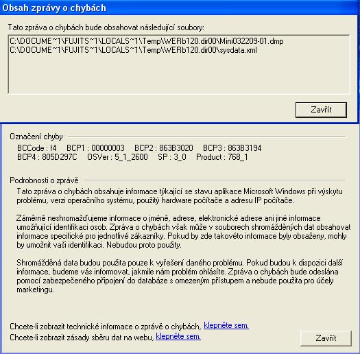

Ahoj. Potýkám se s problémem. Při každém vypnutí PC (XP Home) mi skočí BSOD (viz screen - ZDE ) Vše fungovalo, najednou ne. Při vypnutí z nouzového režimu to neblbne - chyba bude asi opravdu na ovladačích, ale jakých. Nevíte, jaký by mohl dělat problémy, popř jak ho najít ?? Díky ...
Tak jsem se teď zkoušel jen tak odhlásit a přihlásit. Poté se mi zobrazilo toto okno [img=/file/view…

vyzera to na chybu so zariadenim od Fujitsu-Siemens, tipujem tlaciaren?

Tiksárna HP (MB od Fujitsu) Je to repas PC - asi měsíc u mě ...

skus preinstalovat ovladace od zakladnej dosky, asi blbnu.

fujitsuxxx je jméno tvého uživatele - viz ta cesta, to bych neřešil. najdi podle času odpovídající…

Žádný chyby nepíše...

No. Jeden na viry.cz mi tam radil. Něco sjem stáhnul (co diagnostikuje ty chyby). Řeklmi, že to dělá…

Takže : po odinstalaci avastu problémy nejsou. Ale po jeho instalaci ANO . Nevíte, kde by co mohlo d… poslední
[img=/file/view/741-chyba-po-startu-jpg ]741-chyba-po-startu-jpg [/img](jsou tam rozkleplé Detaily).
*Ten BSOD skočí, když je tam to vypínání ( Je tam, odhlašování, poté Ukládání nastavení, poté vypínání (a potom BSOD :-( )
No. Jeden na viry.cz mi tam radil. Něco sjem stáhnul (co diagnostikuje ty chyby). Řeklmi, že to dělá avast. Tak jsem ho dal pryč a běhá to krásně. Možná i kvůli avastu mi skákal DR Watson.
Zatím nemám další otázky (ale vyřešeno nedávám)
