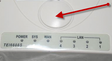

Ave. Mam opet jednu tupou otazku. Router (viz vyse) zakaznik "zdedil", a mne jako jeho nejblizsimu /rozumej: nejlevnejsimu/ sysovi nezbyva, nez to rozchodit. Vec se ma tak, ze si puvodni majitel nastavil jmeno a heslo, ktere tusit nemuzu a ani nechci. Vuguglil jsem manual a i nejake postrehy, ale HW reset mezi nimi neni - odkazuje se na "resetitko" (standardni to soucast kazdeho lidskeho routeru), nicmene na strojku meho usera nic takoveho neni! Zde dotaz: setkali jste se nekdo s touto hruzou? Jak to resetovat do stavu opusteni fabriky? Za pripadne podnety predem dik.
jde to aspoň rozšroubovat, jestli je popsaný mikrospínač na plošáku?

Mrknu. Jeste jsem to nekuchal.

Všude píšou, že tam reser button je. Ta kulatá věc na horní straně je co? Ozdoba? [http://pc.poradna…

Ta kulatá věc na horní straně je co? Ozdoba? Nejspis. Vsude to pisou, ale ta ozdoba je nestisknutel…

Vyreseno (kuchnuto, oskenovano). Ten mikrospinac tam je - krabice je jednolity vylisek s pouze "nast…
Nejspis. Vsude to pisou, ale ta ozdoba je nestisknutelna a taktez neodstranitelna (uz jsem pod to strkal i mucici nastroj). Zkusim to kuchnout (jak radil medved), jestli tam to resetovadlo neni.
Vyreseno (kuchnuto, oskenovano). Ten mikrospinac tam je - krabice je jednolity vylisek s pouze "nastinenym" buttonem, ci co to je. Reset routeru stylem sborky/rozborky ruskeho samopalu jsem necekal. Asi i cinan ma smysl pro humor. Vsem zucastnenym dekuju. :beer:
