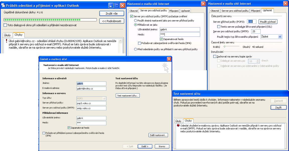

mám takový problém s odesíláním pošty pres volny.cz pomocí Outlooku. Přijímat poštu mohu normálně, ale odesílat mi nejde (viz. příloha). Server odchozi pošty už jsem změnila tak na 150 způsobů. Přes seznam vše funguje normálně (odchozi: smtp.seznam.cz). Už nevím v čem je zakopaný pes. Díky za každou pomoc :)

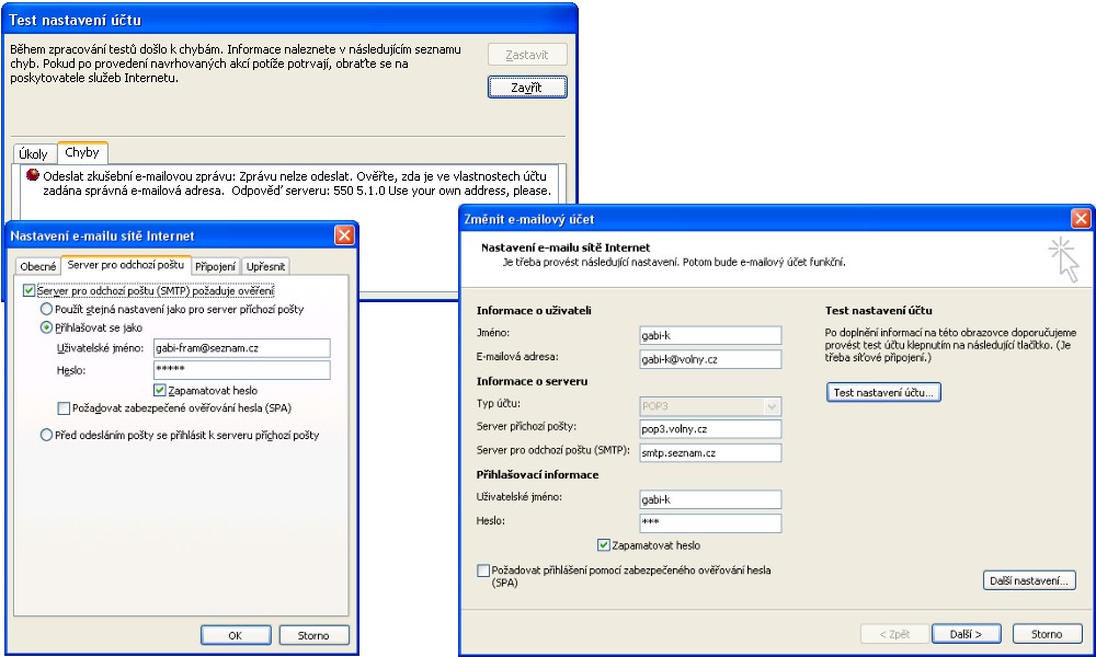

Nejde. Píše to: Zpávu nelze odeslat. Ověřte, zda je ve vlastnostech účtu zadána správná e-mailová adresa. Odpověď serveru: 500 5.1.0 Use your own address, please.
A který z těch 150 způsobů nastavení SMTP serveru je zvolen teď?
teďka tento přes seznam.cz (viz příloha). A také nefunguje

Nastavení seznamu pro SMTP:
Adresa serveru: smtp.seznam.cz
Port: 25
Zabezpečení: použít jméno a heslo
Jméno: celá emailová adresa př. xxxx@seznam.cz
heslo: jako na přihlášení přes web
použít zabezpečené připojení: ne
toto určitě funguje... jestli ne, pak ti poskytovatel připojení blokuje jiný SMTP než ten jeho!
Nefunguje. Nevím čím to je. Přijímání a posílámí přes seznam jde v pohodě, jen volny takhle zlobi!
