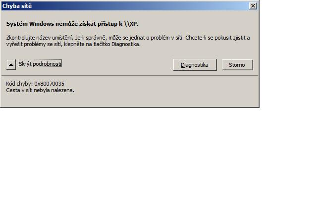

Dobrý den, mám menší problém, když odpojím kabel u notebook (od síťě) tak po mě stacionár začně řvát, že jsem ho odpojil od místní síťě, je v tom ale háček, když odpojím stacionár tak notebook po mě nezačně řvát, mimochodem oba dva PC v místní síťi vidím. Ale ke stacionaru se nepřipojím, přikládám foto, co mi vyskočí, když rozkliknu ikonu stacionáru... Díky za rady.
OS-notebook má Visty a stacionár XP

Klasické koncovky RJ45 a ty jsou strčeny do děr, do kterých být mají(síťové karty) mám Wi-fi karty v obou PC(připojení na internet) a tak samo mám i obyč. síťové karty(místní síť), proto jsem jeden konec strčil do jedné "díry" a druhý konec do druhé "díry" v notebooku.
Síťový kabel je křížený...
Zaujimalo ma ze ake zariadenie je na druhom konci kabla a nie ze do diery :-)
Takze prepajas notebook a PC priamo krizenym kablom (ziaden switch ani router)?

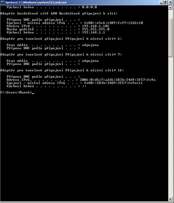

Ako mas nastavene IP adresy? (pripojit kabel a prikaz ipconfig /all na oboch PC)
P.S. a hned pozri aj aku mas na oboch PC skupinu (ovl.panely - system), a ze ci mas povolene zdielanie suborov a tlaciarni vo vynimkach Windows firewallu.
A ten DHCP server myslis ze sa vycaruje niekde sam od seba? :-) Nemas tam DHCP takze musis nastavit pevne adresy a masku siete (sprava sieti - sietovka - protokol tcp/ip - nastavenia, na jednom napr. 192.168.1.1 a na druhom 192.168.1.2, maska siete na oboch 255.255.255.0

Daj tam ine IP ako pisem nizsie, asi sa to drbe s tou WiFi na desktope.

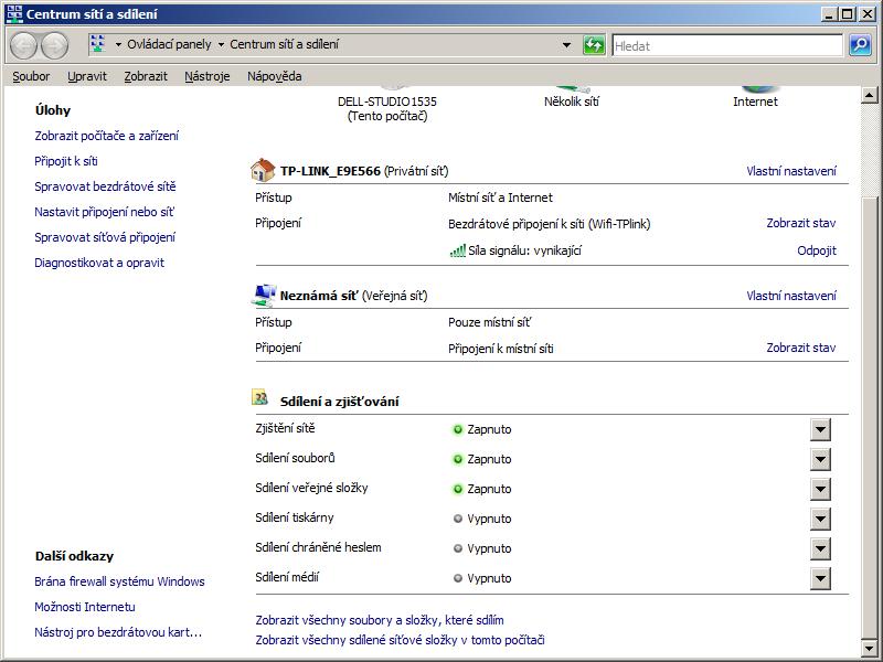

U vist zavisi myslim aj od verzie vist, a je to zlozitejsie, ja som u home mal tam niekde centrum sieti a v nom take zelene "svetielka" na ktore sa da kliknut a musis povolit zistovanie siete a este ze tvoja siet je zistitelna, neviem zhlavy, vista je srot. Najdi si na googli vista zdielanie...
P.S. zjednodusene zdielanie je v XP v tento pocitac - vlastnosti zlozky, v tych vela zaskrtavatkach. U Visty nemam sajnu ale MS to defaultne ma vzdy zapnute tak to nechaj tak, ked si to nevypinal tak to je zapnute.

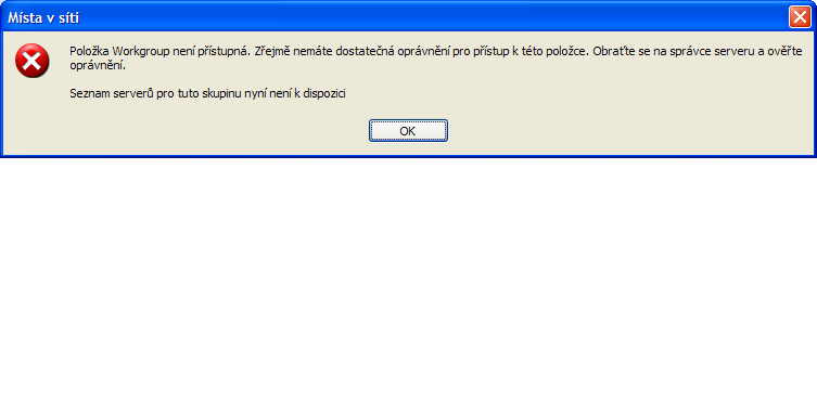

To je ok mozes skusit povolit aj zdielanie tlaciarni a skus si na viste nazdielat nejaku zlozku na disku ze ci ti to dovoli.
Pozri si aj nastavenie brany firewall (mas tam link vlavo dole), ked tam bude u vynimiek aj "zdielanie suborov a tlaciarni" tak to zaskrtni.
Na XP nemusis nastavovat nic, ked sa na nich z notebooku dostanes, tak su XP nastavene dobre.
Inac ked tie PC spojis (prip. potom ako ti to vyhodi tu hlasku) tak pockaj nejaku minutu nech sa tie dementne Win dohodnu a skus otvorit tu zdielanu zlozku znova.
U Visty to je nejak komplikovane (vid nizsie) treba zadefinovat osoby, ved pouzivaj len tu verejnu zlozku, nechapem naco chces zdielat vsetko. Vsetko mozes zdielat opacnym smerom, to tiez uplne staci, z visty mozes vidiet cely disk XP.
Inac neni dobre mat vsetko zdielane zjednodusenym zdielanim (resp. bez hesla), ktokolvek na wifi sa ti moze hrabat na disku = velmi nebezpecne.
Ja neviem to sa vo viste da definovat kliknes tam kdesi v centre sieti na nazov (alebo pri nazve je ze zmenit nazov siete) a napises si tam co chces (trebars siet Janka Hraska) ale neviem naisto.
P.S: take veci neries, myslim ze ti to funguje tak ako to fungovat ma, vista je asi trochu viac zabezpecena a neda sa len tak zdielat vsetko vsetkym.
až budeš mít ten samý problém, budeš mít dva počítače připojené k netu přes wifi každý samostatně, a mezi sebou propojené přes druhé síťovky. tyto druhé sítovky by měly mít adresy z jiného rozsahu než je wifi síť, a je nesmysl je nastavovat na dhcp když zde žádný dhcp poskytovač není.
