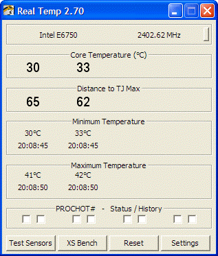

teplota sa zvysuje = distance do Tjmax sa znizuje. Chladenie by som navrhol tak aby distance do Tjm… nový
MM.. 13.05.2009 20:11
To se snad opravdu nedá nepochopit: [http://pc.poradna.net/file/view/1070-realtemp-png] nový
