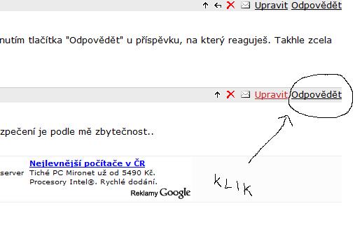

Tak ještě jednou, pro odpověď použij tohle: [1069-odpoved-jpg] K těm aktualizacím - ty poznáš, zda… nový
