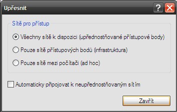

NTB je Fujitsu Siemens. Našel jsem tohle, je to ono? (Screennuto tak, jak to bylo nastaveno.) [http…
Dave 14.05.2009 20:21
Dave
To je nastavenie dementneho windows. Ja som pisal o ovladacoch, nemas k tomu wifi ziadnu utilitu? Co…

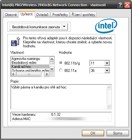

NTB je FSC Esprimo Mobile V5505, napsal jsem si příspěvek dopředu a pak jsem chtěl dopsat model a zapomněl jsem na to, omlouvám se :-(
Model WiFi karty: Intel(R) PRO/Wireless 3945ABG Net, na panelu mám pouze windowsáckou ikonku (a v Přidat/Odebrat vidím od Intelu ovladač akorát pro grafiku).
Edit: Proklikal jsem se k tomuto:
[http://pc.poradna.net/file/view/1079-kanal-ad-hoc- jpg]
Intel ma na to aj utilitu tam to je vidno jasne ze v jakom mode to je. Skontroluj aj v sprvcovi zariadeni u wifi karty, vlastnosti ci to tam neni, v sprave sieti u wifi katry - vlastnosti, atd.
