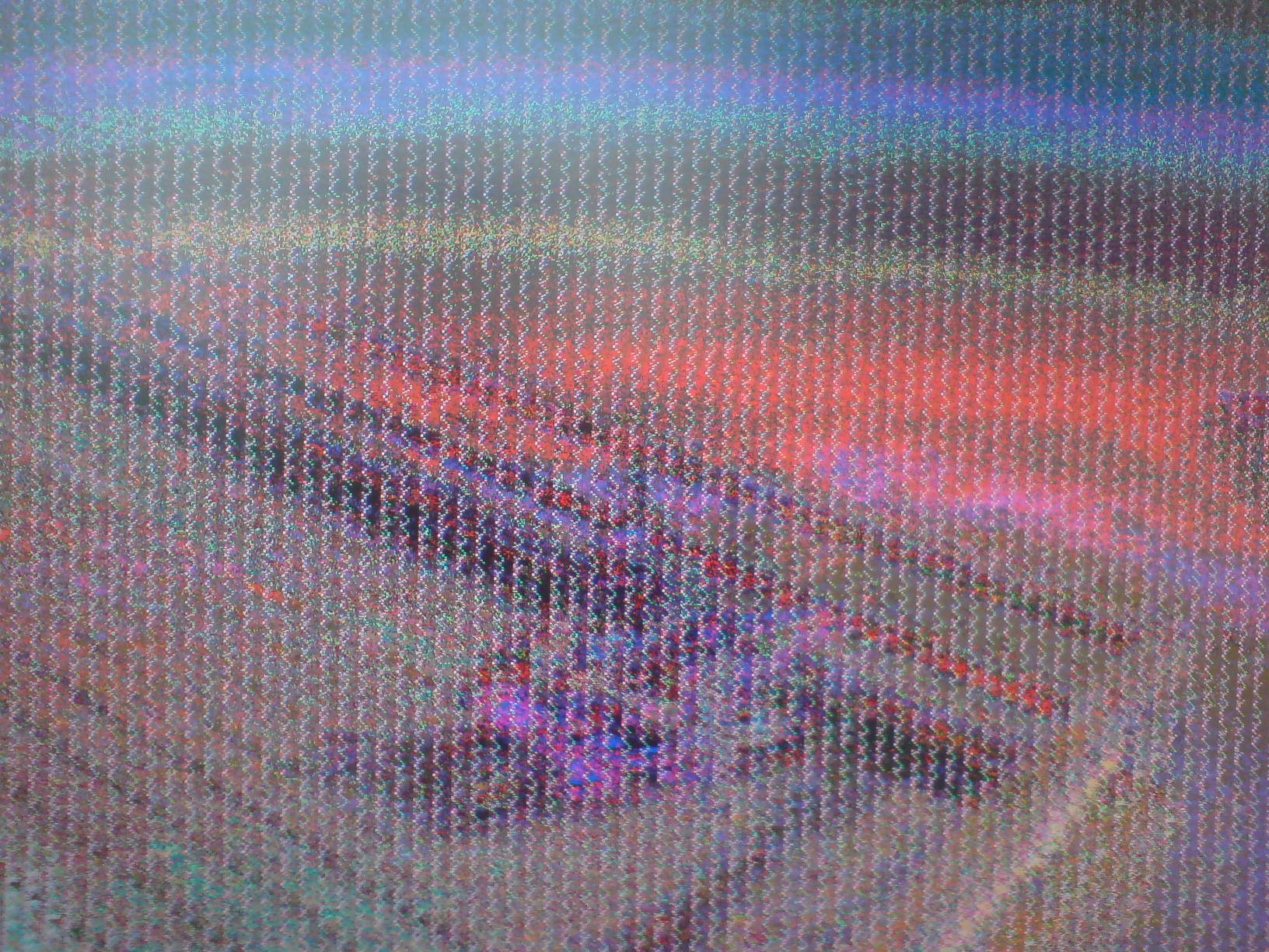

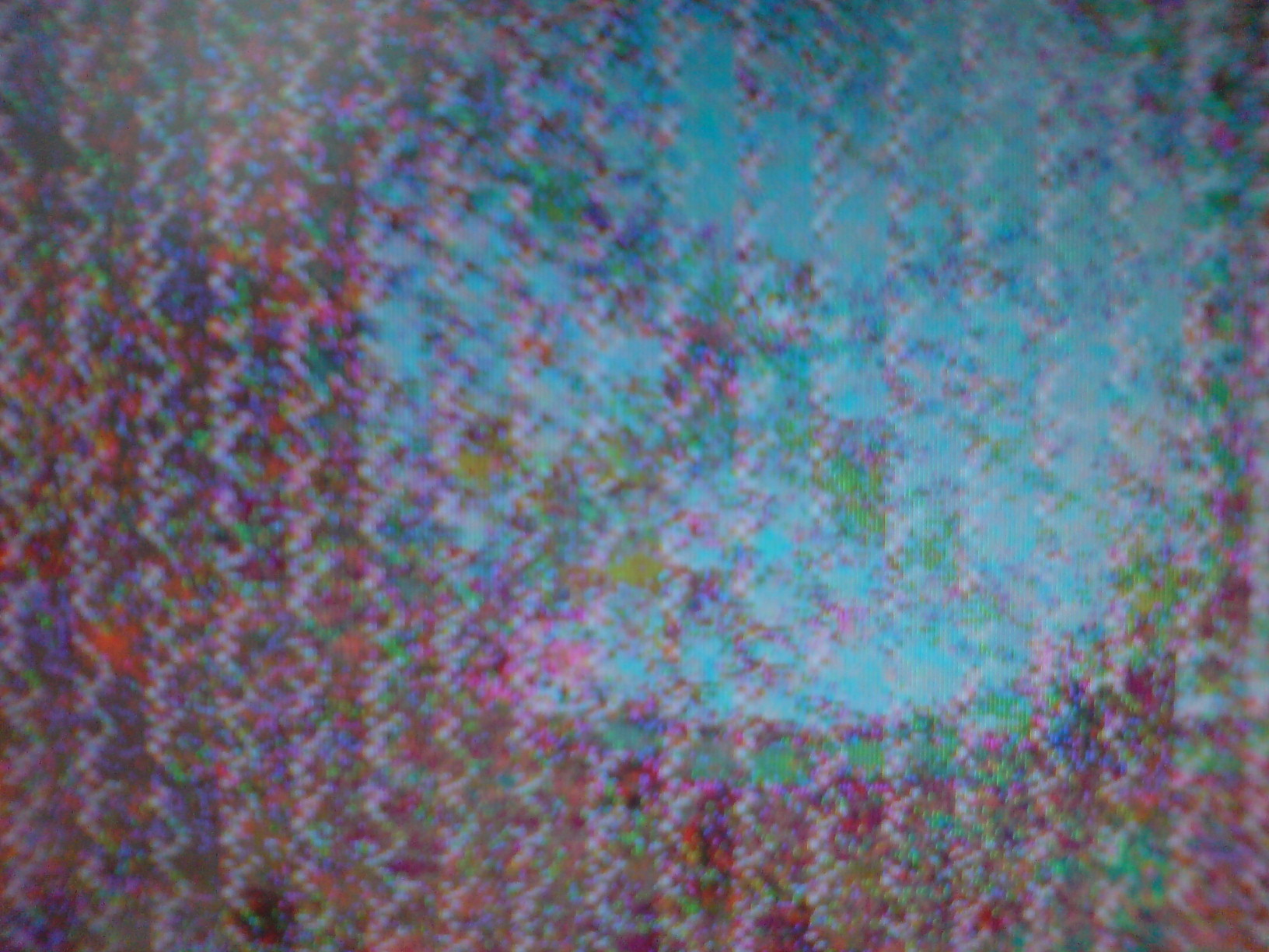

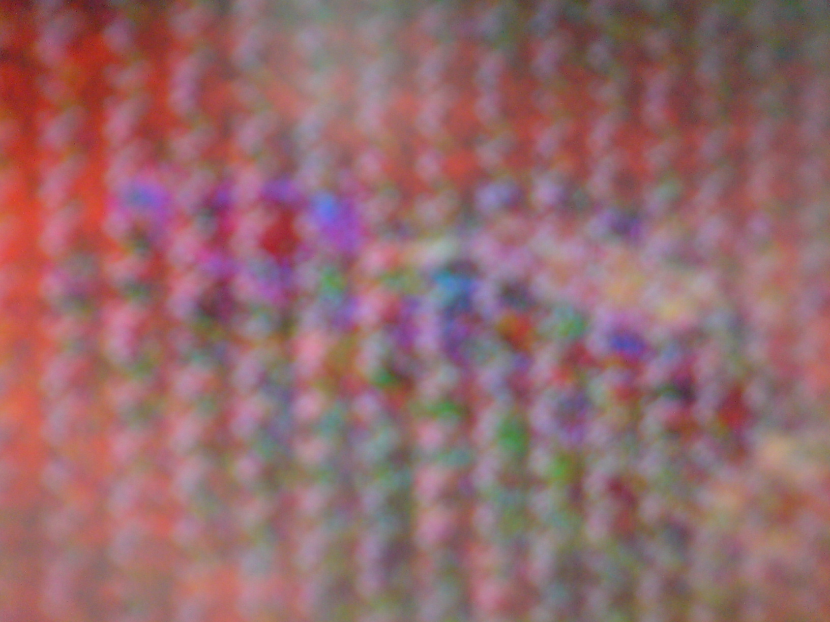

Ahoj...mám takový problém...když hraju hry,tak zhruba po 5 minutách se mi počítač sekne.Na monitoru ale divně se změní barvy..jsou tam jakoby pruhy obcas se tyto pruhy vice koncentruji.... taky mi připada jakoby se snížil počet barev a celkove je to takove rozvlněné.Už mě to celkem štve... Počítač mam dobrý...Grafiku mám Nvidii 8800GT 512MB, 2GB ramky 833 Mhz,procák Intel E8200 (2x 2,77 Ghz)...myslím si,že by bylo dívné kdyby mi rok po koupi počítače se takto graficka karta zkazila...Ventilátory jedou ,Grafika ma teplotu cca 76 °C.Mám podezření,že mi nestíha ale zdroj...400W KME přecejen pro tento počítač neni moc dobry... Ale vic jak půl roku to jelo v pohodě,až tedkom to blbne...u tech novejsich her to blbne,ale třeba u wow ne...nadruhou stranu u source to uděla do 5 minut.Opravdu,budu rád za každou radu a předem moc děkuji

tak to je az az tak z e tvuj problem je Vysoka teplota.... tak ze pri zatezi zak deska kolem 60 C :D to je brutalni :D Gpu 90 + ja osobne kdyz jsem mel 8800 GT tak max teploty pri zatezi byli 75 C a to jeste taktovana . Nehrabal si se v pc ? nebo nekdo jinej ?
já jsem si nechal sestavit PC u kámoše co má střední školu elektrotechnickou a pracuje v alfe takze jsem mu duvěřoval...důvěra sice byla zklamana v jedne veci,ale to je zase jina vec..jinak při zátěi se ta teplota zvedne na těch 80°C ještě to změřím pro přesnost ale bude složité najit hru u ktere by se to ještě neseklo..asi zapnu 50x wow a bude :D....jinak muzu někomu zaslat na mail obrazky jak vypada ten monitor kdyz se to sekne
Ok..chyba je na 80% v teplotě...zapl jsem asi tak 5x wow vše jsem mel v okně takže jsem dal pracoval ve windowsu....začalo se to lagovat...pak jsem si pustil hudbu a sledoval teplotu...ta do 2 minut zhruba vyletěla na 85°C.... takže si koupim pěkně větráčky :D a pojedu :D..taky uvazuju o koupi noveho zdroje ale ještě mu dám šanci :D
