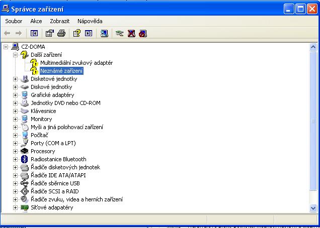

zapojil sem do PC TV kartu nainstaloval ovladac a zůstalo vi ve správci HW nejake nezname zařízení a nejde k nemu nainstalovat ovladac z CD který byl ke karte a kdyz chci nainstalovat program MAX TV přes který jde TV tak tak mi to napíse neco FAIL REINSTAL DRIVERS nevíte co s tím?? typ karty je Philips Semiconductors SAA7130 TV Card - video capture
Hod nam tu "fotku" spravce HW.

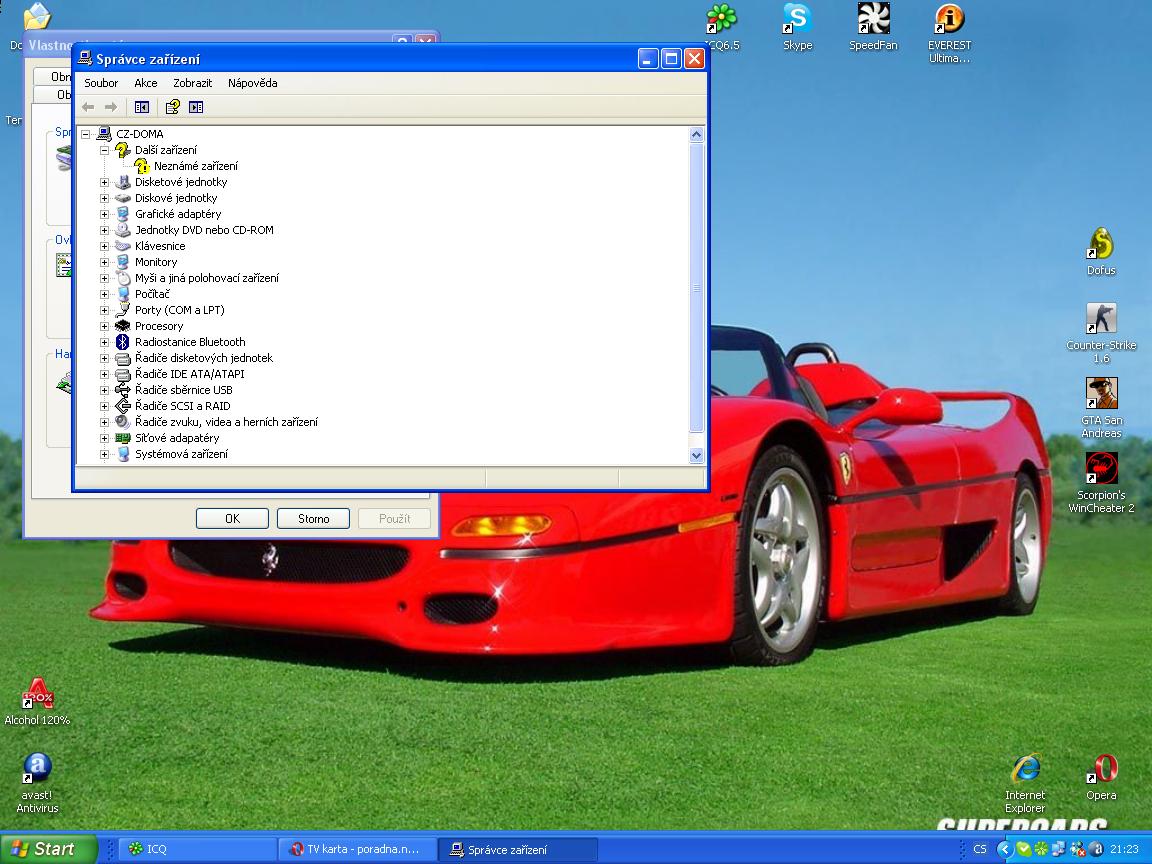

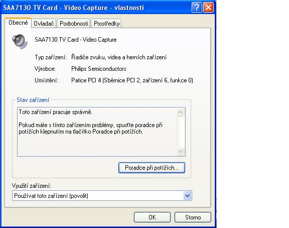

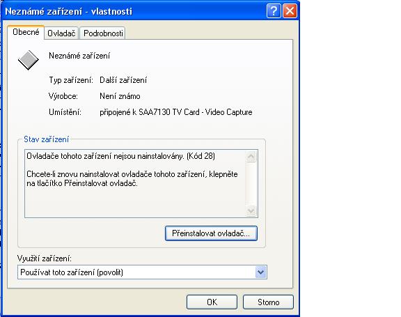

hned po pripojení karty se mi podařilo nainstalovat tu kartu (viz. obr. nainstalovano)a pak se mi tam oběvilo to neznámé zařízení (viz. ost. obr.)
Tohle vypada na chybejici drivery chipsetu. System nepozna zarizeni a nevi co instalovat.

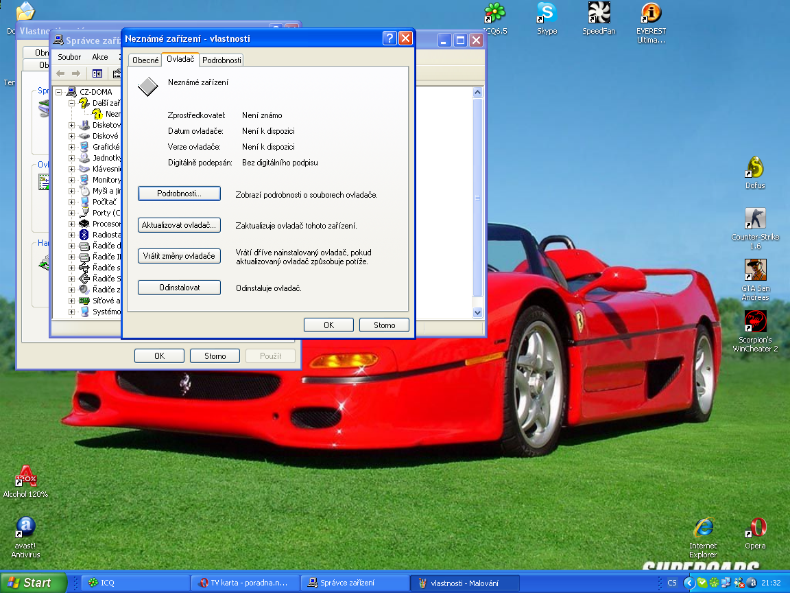

spravce zařízení po vypnutí staré zvukovky

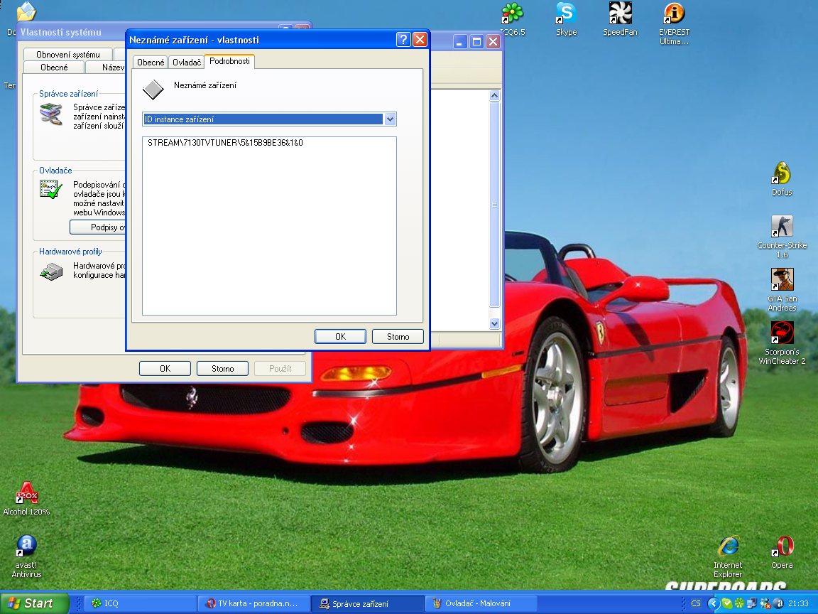

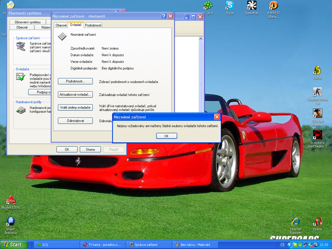

Tak a ted babo rad. Muze to byt cokoliv. Tukni na to (rozbal do noveho okna) a vyfot jeste toto (ovladac, podrobnosti).
tu sou fota
Tak. A ted kompletne reinstaluj TV kartu (z dodaneho CD). Mas-li novou zvukovku, nacpi jeji line-audio vstup do audio vystupu TVC dodanou hadici (interne ci externe). Musi to chodit.

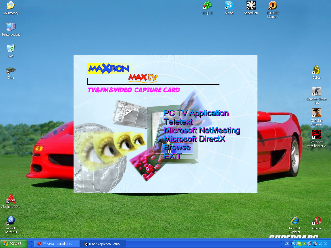

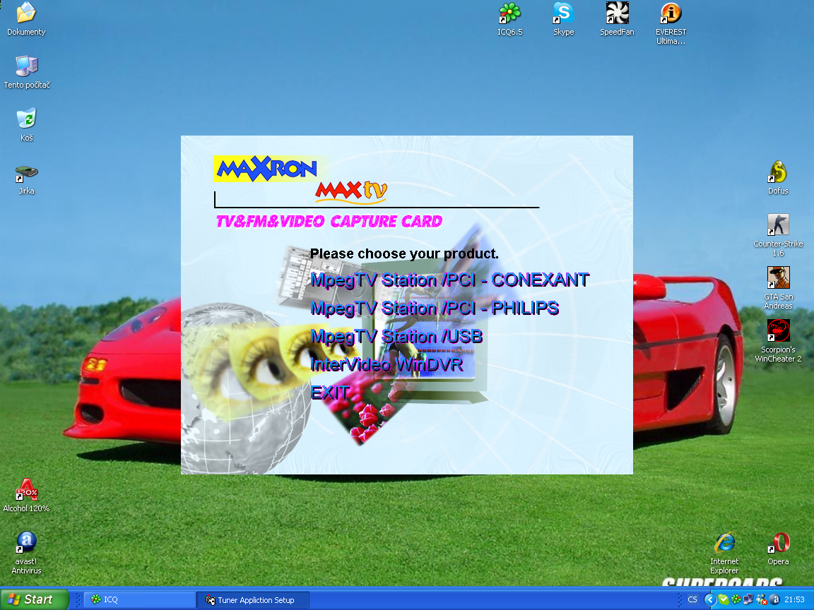

kdyz sem vlozil CD tak mi Spadl systém ale restartoval sem to a ted sem vlozil CD a oběvilo se toto mám typ te druhe karty ktera je v seznamu
Jj. To bude ono. Tukni a vyckej.
po kliknutí se oběvilo:
Aha. Tak jinak: tohle ukonci, vlez zpet do spravce HW a dvojklikni na to zarizeni s otaznikem. V zalozce "ovladac" pak dej "aktualizovat ovladac" a v dalsim dialogu to naved na mechaniku s CD od TVC (browse).
napíse mi to ze to nenaslo novější ovladac a ukoncí se to
Tak to uz mi palice nebere. Jeste to zkus z toho dialogu (predchoziho) nasmerovat na internet. Jestli neco podobneho existuje, mel bys aspon obdrzet ID zarizeni.

Kdyz teda vrazis zpet to CD a zvolis "PC TV Application" stane se co?
najede to do 100% a zobrazí se

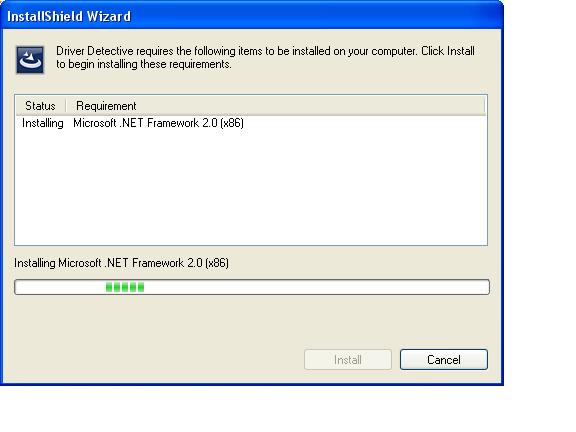

zkousel sem to na tom prvním se stahnul nejaky exe soubor a zaseko se to v teto fazi (viz. obr.) a na tom druhem se mi stahnul nejakej scener
vyskusaj si ten .NET FW 2 stiahnut priamo zo stranok MS a nainstaluj.
To je spravne. Chybel ti NF (coz bys mel mit od SP2). Ja bych si to do systemu nikdy nepustil, ale Phillips drivery na tom evidentne trvaji. Co vic rict?

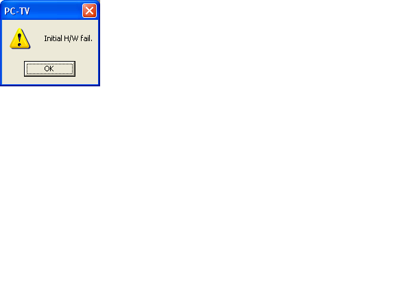

je to opravdu na prd nejakym zahadnym zpuseobem se mi podaril nainstalovat ten MAX TV ale píse to nejakou chybu vubec nevim co s tím
napis sem tu nejaku chybu
a este nieco - napis sem konfiguraciu pocitaca, toto sa mi stavalo pri nekomptatibilite, u mna to bola kombinacia vista + 4 GB RAM.

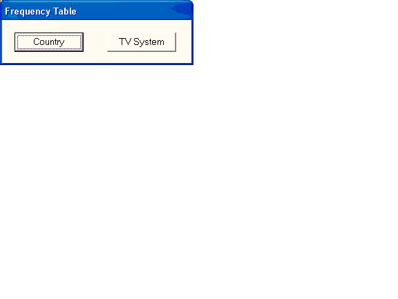

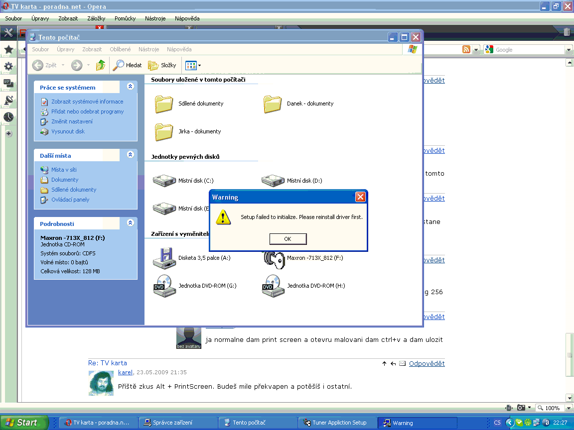

kdyz zapnu Max TV tak se mi oběví (viz. obr.) a at dam cokoli oběví se mi toto(viz. obr.)
napis sem zostavu kompu, zistis ju napriklad z Everestu
