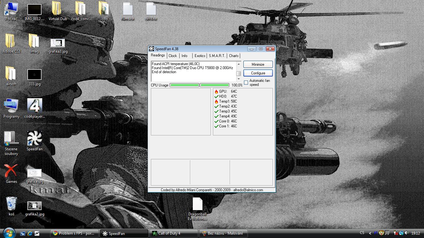

stahl sem ten program a u grafiky mam 55C to sou stupne celsia? a je u toho cervenej plamen takze se asi prehriva ta grafika :D ?! ted uz aji u HDD :D heh LoL
na plamene sa vyser to su blbosti, testuj to pri zatazi (3dmark, hra, apod). Teplota 55°C nie je prehrievanie.
je to tam, mrkni
jeste tady :
vyfotil sem to kdyz se mi to strasne sekalo :
obrazek mate PRILOZENEJ ZDE : >>>>
Hm, 64°C este neni moc, tazko povedat na kolko °C nastavil Acer obmedzovanie vykonu. Keby tam bolo 90°C tak by to bolo jasne :) Mozno je to nastavene aj na to ze ked teplota vovnutri NB prekroci urcitu hranicu tak to zacne obmedzovat vykon, to vie len vyrobca notebooku ze jake teplotne hranice si kde urcil.
