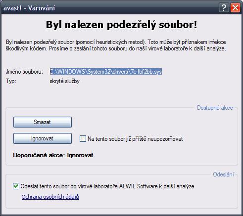

Avast - byl nalezen podezřelý soubor
Ahoj, před chvílí na mě vyskočila tato hláška:
Co mám dále dělat? Dát ignorovat nebo smazat? Díky všem za odpovědi.
Operační systém Windows XP Home SP3, aktualizovaný antivir, firewall aktivní.

To přeci záleží od čeho ten podezřelý soubor je. Pokud nějaké legální ovladače, asi bych to ignoroval. Samo od sebe se to neudělalo.
Před tím, než se zobrazilo toto následovalo selhání všech prohlížečů a restartoval jsem počítač.
A v Po spuštění mám nějaké rncsys32.exe, asi to projedu Combofixem v nouzáku.
IMHO to je název náhodně generovaný virem. Když dáš smazat, nejspíš ti to stejně nesmaže (ochrana proti přepsání - nebo jak
), to dyžtak v nouzáku. Combofix zkusit můžeš...

Tak ten soubor jsem smáznul, pod nouzovým režimem vymazal podezřelý exe soubor ze složky "Po spuštění", zkontroloval msconfig, proskenoval programem SUPERAntiSpyware a Combofix, ti vymazali pár souborů a vypadá to, že počítač je vyléčen. BFU dostanou lekci chování na internetu.
Takže jsem dal podruhé SUPERAntiSpyware a dozvěděl jsem se zajímavou věc - z mého PC se stala na pár hodin farma pro odesílání spamů
