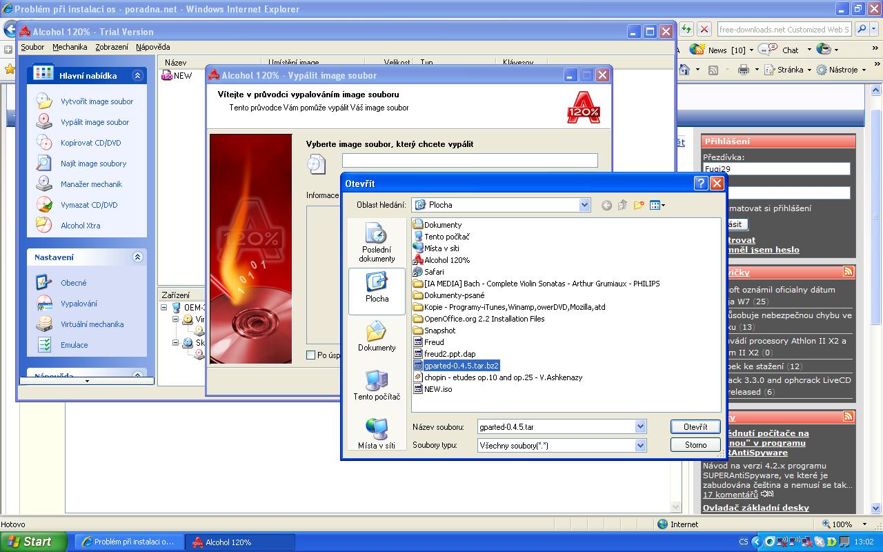

tak jak to mam vypalit ako iso kdyz to je nejaky soubor tar.bz2,viz screen
Fugi 06.06.2009 13:15
Fugi
tak jak to mam teda vypalit?
Fugi 06.06.2009 13:38
Fugi
TAR, BZ2 je zpakovane ISO. Takze napred pouzit winZip, WinRar, TotalCommander, rozpakovat to ISO a v…

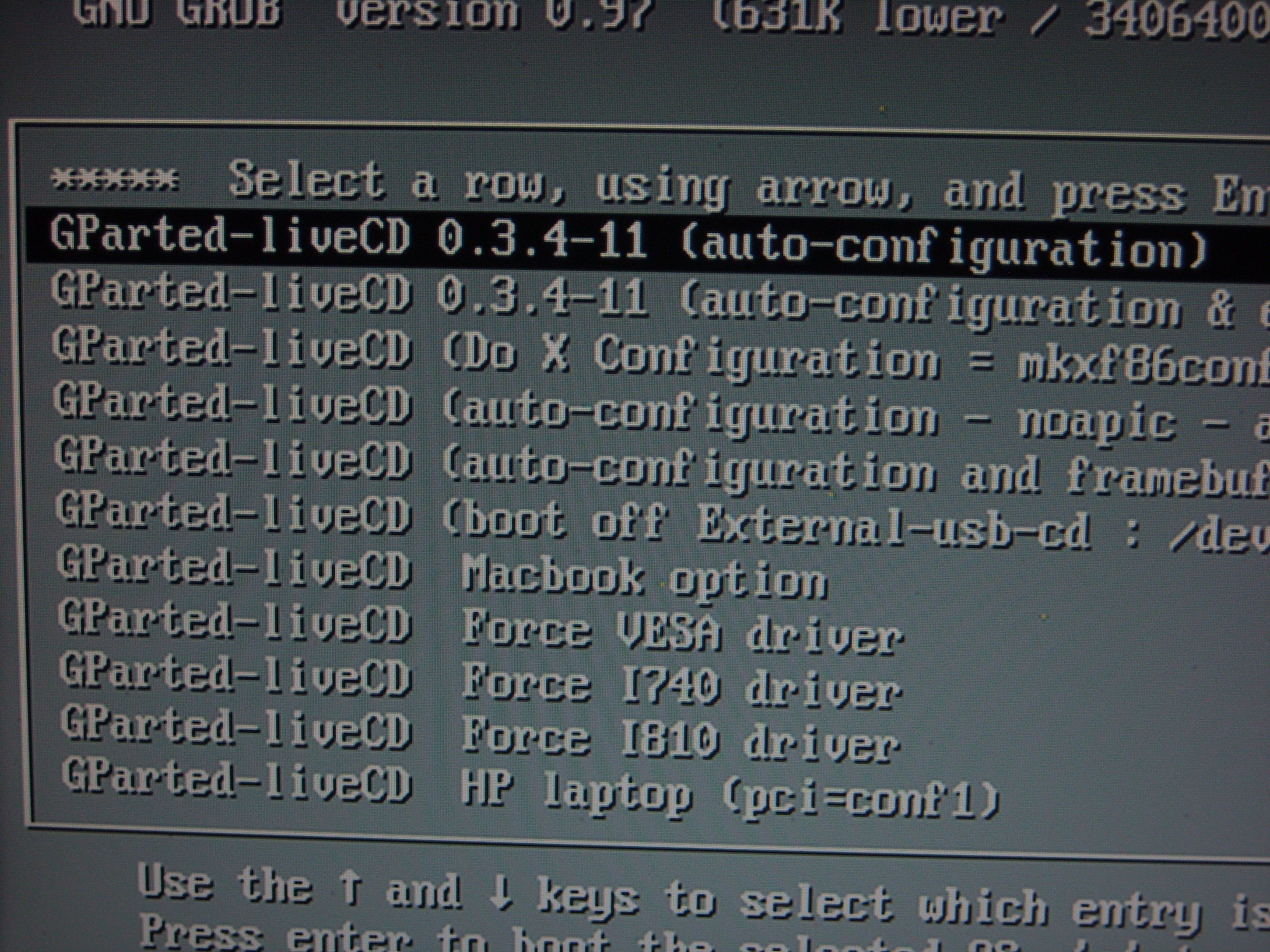

jo ,nabootovane gpartion a mam tam takovou sedou obrazovku s milionem moznosti vyberu.....mam poslat…
Fugi 06.06.2009 15:46
Fugi
No poslite, aby sme mali prehlad o tych milion moznostiach vyberu. Pred niekolkymi dnami nebola posl…
2laak 06.06.2009 15:56
2laak

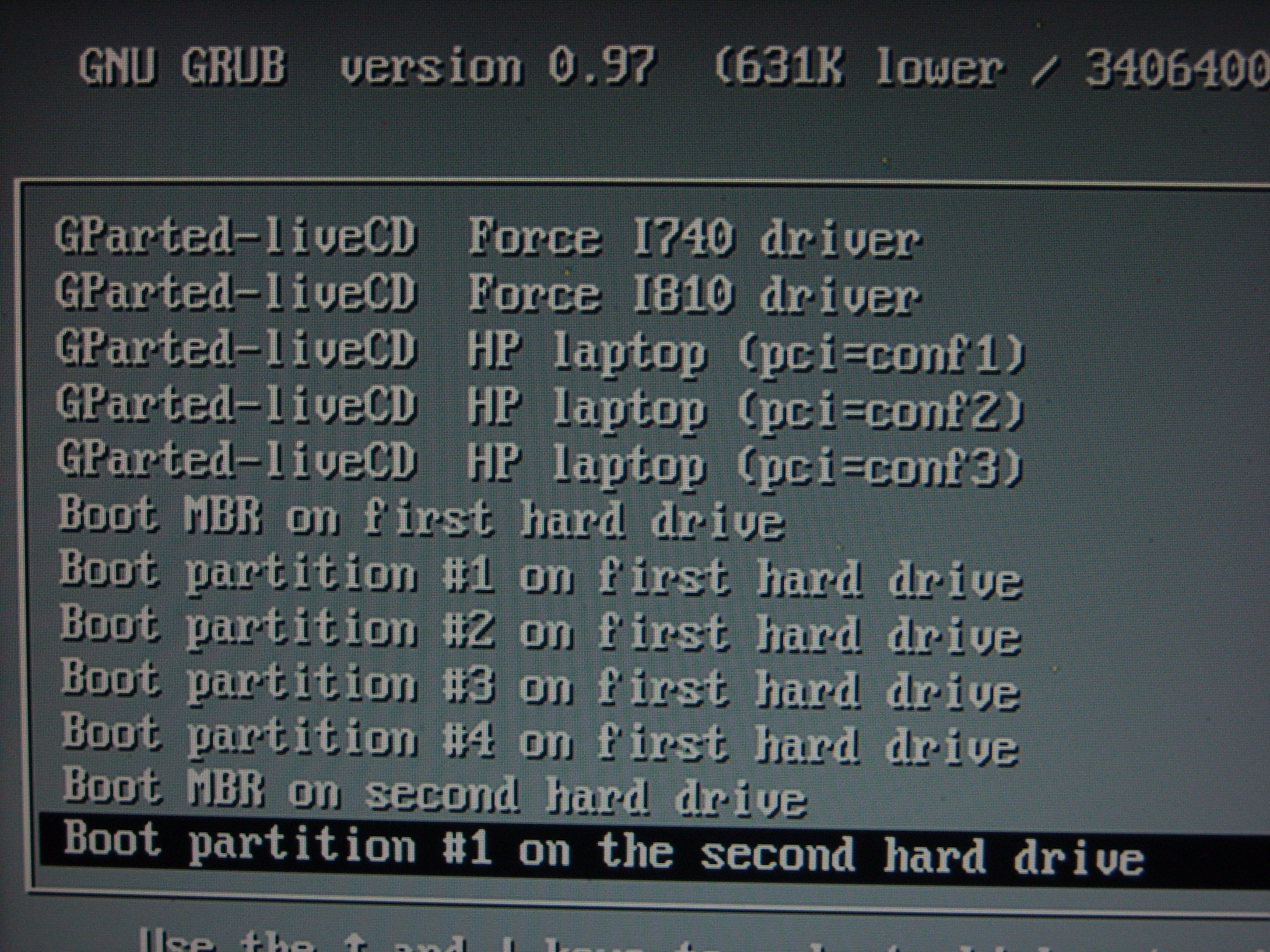

tady tö je,tak co rika¨te na 1000000 moznosti....jsem vubec spravne?
Fugi 06.06.2009 16:12
Fugi
To ste to LiveCD ani nespustil? Nechajte kludne Auto-config. Ostatne sluzia k tomu, ak nahodou auto-…
2laak 06.06.2009 16:27
2laak
:-)spustil,ale mel jsem zapojeny sata kabel na desce v 2. portu.......tak jsem vymazal partiton a uz…
