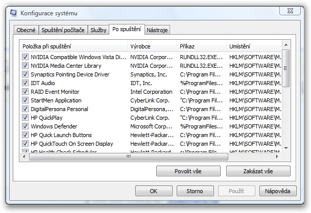

Druha cast programu spoustenych pri stratu v priloze

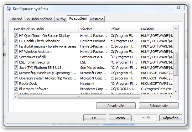

Nevidim tam nic, co by som tam nechal. Boze, vsak je to preplacane sprostostami. Na karte "Obecne" b…

Koukal jsem nadavno pres "msconfig" a neco o cem jsem vedel, ze nepotrebuju mit spusteny pri startu pc jsem dal pryc, ale u nejakych veci si nejsem jistej, tak jsem s tim nic neprovadel - davam do prilohy printscreen.

Nevidim tam nic, co by som tam nechal. Boze, vsak je to preplacane sprostostami. Na karte "Obecne" bude urcite moznost nacitat system docasne bez tychto programov. Skuste nastavit ten a prihlasit sa. Ak to pojde rychlejsie, potom postupne zapninajte sluzby. Ale len tie, ktore skutocne potrebujete. (ako som pisal, pre mna sa tento pocet opat zapnutych aplikacii = 0) :-)
Pokud jsi to delal pres MSConfig, pak zalozka, ktera to ovlivni je "Sluzby". To dalsi se spousti az po prihlaseni (az kdyz zaprstujes).
