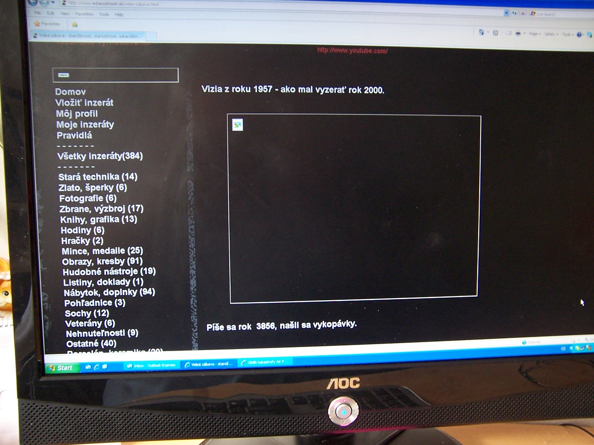

Dobrý den, používám operační systém Windows XP, Servis Pack 3, Internet Explorer 8. Na některých www stránkách se mě přestaly zobrazovat obrázky, pouze ohraničení a v levém horním rohu "obrázku" pouze malá kostečka. Dnes jsem tedy nainstalovat finální verzi IE8 a nepomohlo to. Většina stránek se zobrazuje správně, ale některé ne - pouze s některými obrázky a některými "kostičkami". Prošel jsem veškeré nastavení a netuším, kde může být problém.
Na druhém počítači vše funguje OK - stejný OS, IE8. Když si na tom "fungujícím" počítači kliknu pravým tlačítkem myši na ten obrázek, co se mi na tom "špatném" počítači nezobrazí, na spodním řádku mám údaje o aplikace Adobe Flash Player 10. Z toho usuzuji, Flash Plyer na to "špatném" počítači nechodí, přitom je tam nainstalován - You have version 10,0,22,87 installed - a ještě jsem ho přeinstaloval jednou, pro jistotu. Nepomohlo. Viz obrázek. Kde může být problém? Díky za radu. Mirek

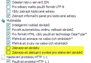

Proč místo usuzování neklikneš na ten obrázek pravým tlačítkem a nezjistíš bližší údaje, třeba typ t…
karel 14.06.2009 19:16
Díky, ale obě dvě možnosti (zobrazovat obrázky, i tu druhou) mám zatržené, to bylo první, co jsem zk…

Když se dostaneš na stránky s flashem, objeví se v IE8 výzva k nainstalování nebo spuštění doplňku.…

Flashplayer si instaloval z IE tak ze si siel na www.adobe.com? To je nutne. Skontroluj aj v doplnko…

Pánové, moc děkuji za Vaše odpovědi. 1. www.adobe.com - po znovu-instalci je Adobe Flash Player v po…

Díky, ale obě dvě možnosti (zobrazovat obrázky, i tu druhou) mám zatržené, to bylo první, co jsem zkontroloval. A kliknutím pravým tlačítkem se mě neukáže typ souboru, ale informace o Adobe Flash Player 10 a jeho nastavení - což zmamená, že obrázek by měl asi přehrát Adobe Flash Player. Většinou se jedná o reklamy.
Není na těch stránkách smíšený obsah? Tzn. zabezpečený i nezabezpečený obsah.
Vlastnosti internetu/zabezpečení/internet - vlastní úroveň.
Najdi si tam : zobrazit smíšený obsah (nastavit povolit či dotázat se).
Nemusí to být ono, ale nastavení projdi.
EDIT// momentálně stránka www.estarozitnosti.sk nende.
1. www.adobe.com - po znovu-instalci je Adobe Flash Player v pořádku nainstalován, testovací obrázek je v pořádku.
2. Žádný firewall (kromě WIN XP)nepoužívám.
3. Smíšený obsah - nastaveno povolit.

Zajímavé je, že po přeinstalování Adobe Player se nyní některé reklamy zobrazí (adobe flash player 10). Tak nevím. Každopádně všem moc díky za rady.
