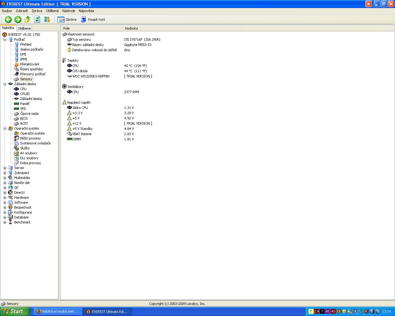

Teďka jsem naistaloval everest a tam to píše že ten BSOD tam není žádnej.

Já jsem laik. Brácha tomu rozumí ale stímhle si neví. Ta teplota je jako vysoká? Na ten počítač?
Hummer 19.06.2009 13:02
Hummer
Nebylo by špatné napsat, jestli tu teplotu měříš v klidu nebo v zátěži, teplotu čeho měříš atd.

Teplotu počítače. V klidu.
Hummer 19.06.2009 13:06
Hummer
teplotu pocitace . to mas na bedne teplomer nebo co? jestli mas everest tak se tam podivej do sekce…
r4m0s 19.06.2009 13:09
r4m0s
CPU . Já jsem to chtěl opravit ale to nešlo.
Hummer 19.06.2009 13:12
Hummer
tu teplotu musis merat pocas zataze, napriklad 3dmark.
Michal2 19.06.2009 13:17
Michal2
V příloze jsou ty teploty.
Hummer 19.06.2009 13:17
Hummer
este raz - tie teploty su pocas zataze?
