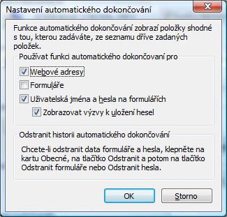

Tady je návod:
Pokial mas Internet Explorer, tak (mozno) nemusis mazat cookies - zmazu sa takto aj ine polozky ktore mozno zmazat nechces. V poli kde je uzivatelske meno klikni raz, zobrazi sa zoznam mien, sipkami vyber to svoje, stlac klavesu Delete, zobrazi sa okno s otazkou ci chces zmazat uzivatelske meno a heslo, klikno na Ano. To by malo stacit, aspon mne to fungovalo, ale mal som tam spravne heslo.
Dotycna potrebuje vymazat spatne heslo, t. j. zalezi od internetoveho prehliadaca. Ak ma IE 6 tak vyssie uvedeny obrazok je doplneny o tlacidla vymazanie historie automatickeho dokoncovania (vymazat formulare, vymazat hesla). V IE 7 je to trochu inak, tam je to tusim cela karta moznosti mazania a jednou z nich je aj vyssie spomenute. Vo Firefoxe je to Nastroje-Moznosti-Bezpecnost, odskrtnut "pamatat si hesla stranok", alebo ak tuto moznost chce, stlacit "Ulozene hesla" a dotycne heslo vymazat.
Jelikož tazatelka verzi prohlížeče tají, dal jsem co bylo po ruce, takže obrázek je z IE7.
