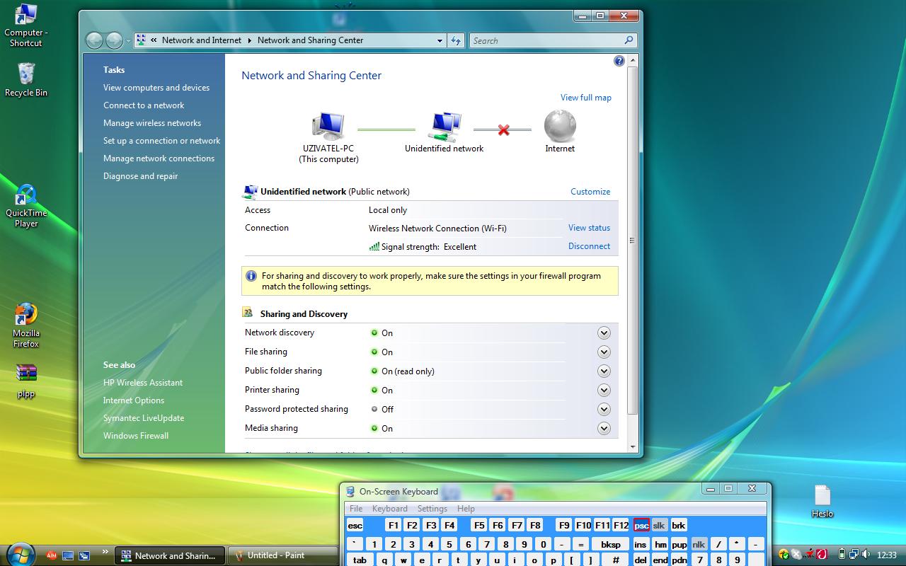

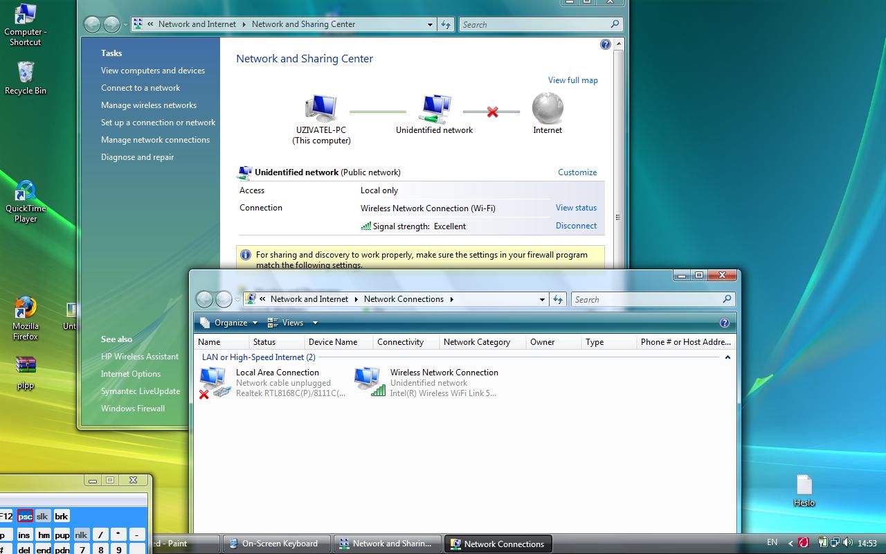

Dobrý den. Dostal jsem nový notebook a chtěl jsem si přenést data z pc do notebooku. Slišel jsem, že to nějak jde přes wi-fi a tak jsem to skusil. Ale božel se mi to nak nepovedlo a ted mi navíc nejde na notebooku internet, ale na pc jo, ten je ale připojen z wi-fi kabelem. Takže když dam na notebooku Network and Sharing Center tak tam mam nalevo uzivatel-pc zelena cara k unidentified network a a pak čára s křižkem k Internetu nevíte někdo co stim?

C:\Users\uzivatel>ipconfig -all
Windows IP Configuration
Host Name . . . . . . . . . . . . : uzivatel-PC
Primary Dns Suffix . . . . . . . :
Node Type . . . . . . . . . . . . : Hybrid
IP Routing Enabled. . . . . . . . : No
WINS Proxy Enabled. . . . . . . . : No
Wireless LAN adapter Wireless Network Connection:
Connection-specific DNS Suffix . :
Description . . . . . . . . . . . : Intel(R) Wireless WiFi Link 5100
Physical Address. . . . . . . . . : 00-16-EA-7A-4E-72
DHCP Enabled. . . . . . . . . . . : No
Autoconfiguration Enabled . . . . : Yes
Link-local IPv6 Address . . . . . : fe80::5101:c2e2:a774:bc1f%12(Preferred)
IPv4 Address. . . . . . . . . . . : 192.168.0.1(Preferred)
Subnet Mask . . . . . . . . . . . : 255.255.255.0
Default Gateway . . . . . . . . . :
DNS Servers . . . . . . . . . . . : fec0:0:0:ffff::1%2
fec0:0:0:ffff::2%2
fec0:0:0:ffff::3%2
NetBIOS over Tcpip. . . . . . . . : Enabled
Ethernet adapter Local Area Connection:
Media State . . . . . . . . . . . : Media disconnected
Description . . . . . . . . . . . : Realtek RTL8168C(P)/8111C(P) Family PCI-E
Gigabit Ethernet NIC (NDIS 6.0)
Physical Address. . . . . . . . . : 00-1E-68-9D-D5-35
DHCP Enabled. . . . . . . . . . . : Yes

My víme, že nevíš. Pokud máš připojení k internetu přes WiFi, tak můžeš mít připojený buď jeden nebo druhý počítač ale ne oba současně. Abys mohl připojit oba a tím pádem i sdílet soubory mezi nimi, potřebuješ ROUTER. Ale to už ti napsali nahoře několikrát....
nejdřív si zakaž u obou počítačů ve vlastnostech síťového připojení "ip verze 6", ať to jde rozumněji číst.
nevím co máš doma za modem/router/ap či jinou zásuvku od poskytovatele internetu.
jeho adresa je (podle tvého pc):
Výchozí brána . . . . . . . . . . : 192.168.2.1
to znamená že další PC nebo wifi notebooky musí být ze stejné sítě 192.168.2.x
jestli doma nemáš více zásuvek/antén s internetem, potřebuješ ten 192.168.2.1 dále rozdělit routerem, třeba do nové domácí sítě 192.168.10.x ve které budou všechny tvoje pc.
nevím jak u vás, tu docela slušně chči.., teď by se mi do obchodu nechtělo.
křišťálovou kouli mi doma sežralo nějaké zvíře, a já nemám nejmenší tuchy kolik máte doma počítačů, a přes co jsou zapojené.
nic ti nebránilo sem napsat, jak se přesně jmenuje ta společná krabička přes kterou jsou všechny vaše domácí pc a notebuky připojené na internet - a už bychom mohli být dál i s nastavením.
zkontroluj si i na ostatních ntb výpis "ipconfig -all", když tam taky uvidíš adresu brány 192.168.2.1, je to dobré.
potom si u svého notebůů nastav ip buď ručně z rozsahu 192.168.2.x (a vyplnit bránu 192.168.2.1), nebo to nech na automatické nastavení.
sdílení souborů mezi pc už není taková brnkačka, někteří jedinci to oživují i týden.
nemá cenu řešit zda máš verzi "home" či "profi", prostě nastav na obou pc zjednodušené sdílení a můžeš klikat a klikat, až se doklikáš na protější pc.
