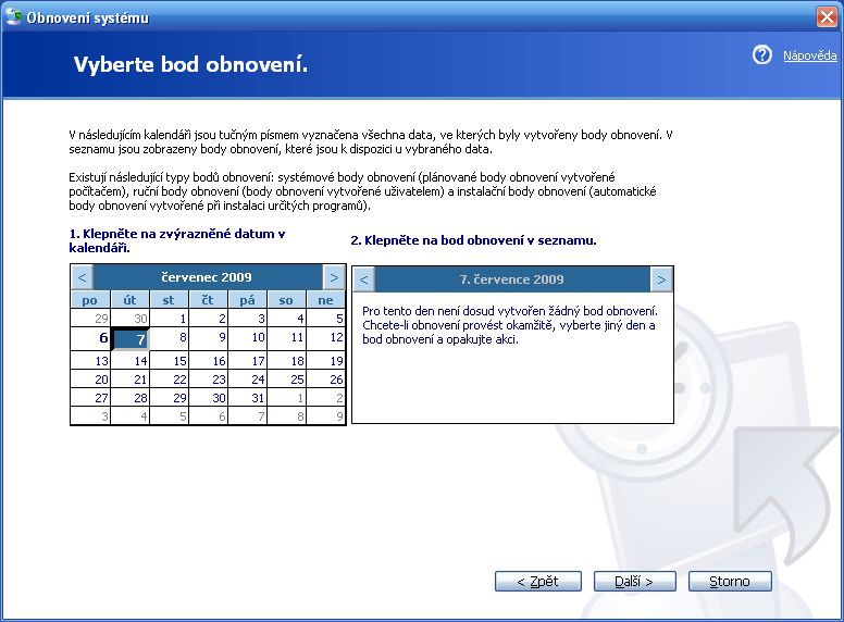

Ahoj asi před měsícem jsem si přeinstaloval WXP PRO.. Ten den jsem si vytvořil i bod obnovení..
A včera jsem se potřeboval vratit asi o 2 tydny zpet.. ale Obnoveni systemu mi vždy jen ukazuje předchozí den.. takže se nemuzu vratit ani o 2dny ani o tyden
Nevíte co stím? Kde je chyba?
Přikladam foto..
Díky moc
Kolik místa máš pro Obnovení systému vyhrazeno?
Každopádně jeden den je velmi málo.
Nepoužíváš náhodou nějaké úžasné čističe typu CCleaner a nebo jiné?
Kde to zjistim kolik mam vyhrazeno mista? prosímtě
Ne nepoužívám, to vím že nkětere to mažou.
Na úvodní obrazovce vlevo odkaz: "Nastavení nástroje obnovení systému"
mam rozdelen disk na 3 časti.. tam kde mam windows tak tam mam misto 12% 960MB
povedal by som ze problem bude tam
Jojo taky si myslim, ale mám tam málo místa a stim už asi nic neudělám že?
A nebo da se to nějak přenastavit aby si to misto bralo z jineho oddilu?
Přenastavit aby to bralo místo z jiného oddílu nejde.
Pokud máš na tom disku málo místa, tak to maže body obnovy automaticky aby se to místo uvolnilo.
Pracuje to nějak takto:
Restore zabírá 920 MB. Kopíruju na disk kde zbývá poslední 1 GB asi 300 MB soubor. Systém smaže některé body obnovy automaticky aby uvolnil místo.
Ono celkově 8 GB pro oddíl s XP bude tak tak..
Aha no tak nic,diky za rady...
Preinstalovavat se mi to už nechce.. Označuji jako vyřešené
