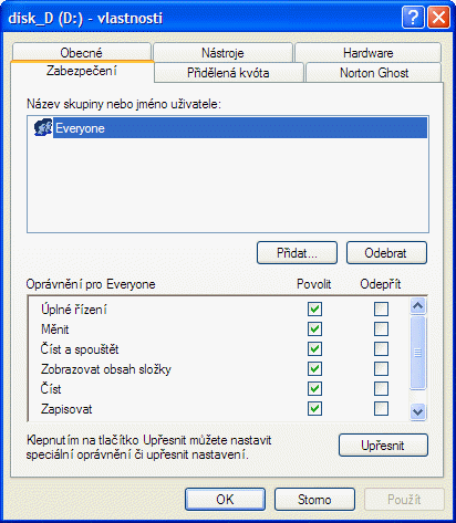

Winc 12.07.2009 23:46
Winc
[http://pc.poradna.net/file/view/1478-deee-png]
karel 12.07.2009 23:51
Paráda že?:-(
Winc 12.07.2009 23:59
Winc
Co s tím?:-(
Winc 13.07.2009 00:20

Nemůžu za to že tomu tak nemužu z toho textu porozumět.A ještě poslední otázka kde si nastavím ten zápis jen pro déčko?
Nastavil jsem si to jako sdílení v Síťi a aby to ostatní uživatelé mohly měnit.
