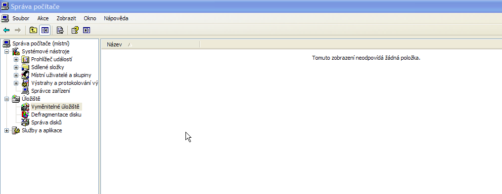

Ovládací panely-Nástroje na správu-Správa počítača-Ukladací priestor-Vymeniteľný ukladací priestor-Knižnice-/pravý klik/-vlastnosti-zabezpečení

Tak tam se mi objeví toto: (viz obr.)
Ten zvyšok nemáš. Hmm .... Buď to máš zakázané iným bezpečnostným nastavením, nenapadá ma akým, sú aj informovanejší, alebo dosekané záznamy v registri.

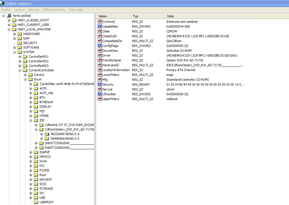

Trochu jsem to vyřešení přechválil. Už to zase nefunguje. Pomůže vždy odebrat písmeno u jednotky a znovuoznačení. Zkusil jsem ten editor registru, ale nevím co nastavit. Je tam něco takového (obr.)
mělo by to být ono: začni už pravým myšem na větvi "ide", vyber oprávnění, a zkontroluj že tam jsou v pořádku práva. pokud k tomu není jiný speciální důvod, když si klikneš na uživatele system měl by mít nastaveno úplné řízení. dále tam může být ten everyone - jen pro čtení.
toto prohlídni i pro větve disků cdromhl..., cdromoptiarc..., i pro podvětve 4&35... a 5&40... (ty znamenají fyzické umístění mechaniky, právě na nich záleží, ale dědí práva shora)
Zdá se, že toto je v registrech v pořádku.
