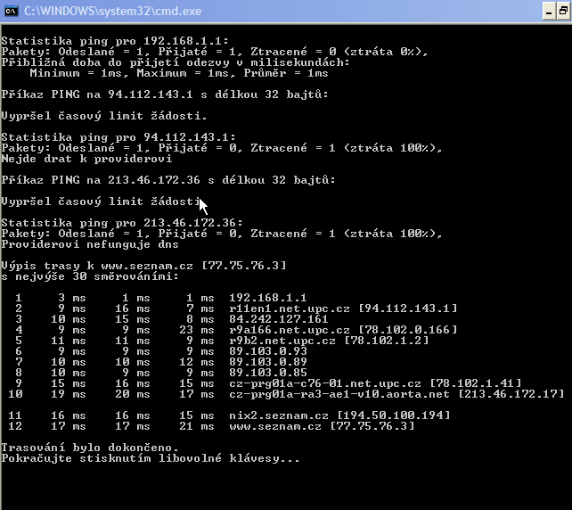

Tak se mi podařilo zachytit první sekanec. On ten výpadek je někdy jen pár sekund, někdy dojde k výpadku natvrdo a musím restartovat router. Přikládám záznam. Chci se zeptat, jestli to, že někde na trase dojde k problému může způsobit, že dojde ke změně IP. Jak už jsem psal dříve, tak musím několikrát za týden přestavovat parametry vzdálené plochy kvůli změně mé IP.
zajímavý výpadek: ping nejdřív chcípnul, ale tracert který používá stejný icmp paket nakonec prošel. fak jen na pár vteřin.
pro jistotu zkus svojí síťovce přiřadit statické hodnoty dns - místo adresy routeru rovnou skutečné dns poskytovatele.
pokud je pro tebe důležitý častý/trvalý přístup přes vzdálenou plochu, poptávej providera o pevnou ip adresu.
