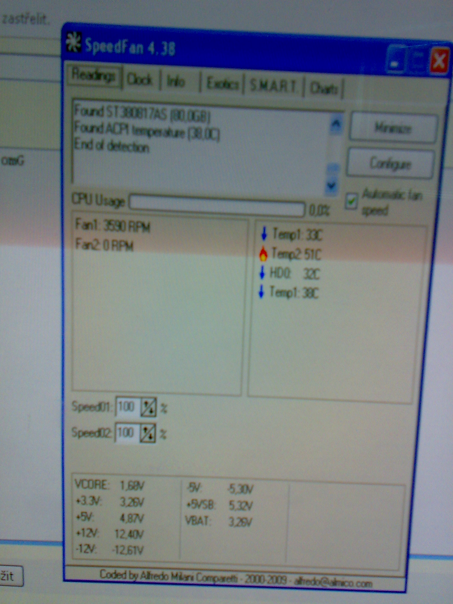

speedfan : Temp1:52C Temp2:54C HD0 37C Temp1:54C myslím že tohle chceš vědět ne :D

Ty seš ten poslední, kdo by tady mohl psát nějaký OMG. V tom speedfanu máš vpravo záložku "Charts",…
Prasak 15.07.2009 14:51
Prasak
to mám no malej chladič ...stáhnu ten 3dmark03 a hodím sem zase foto jak to udělám..

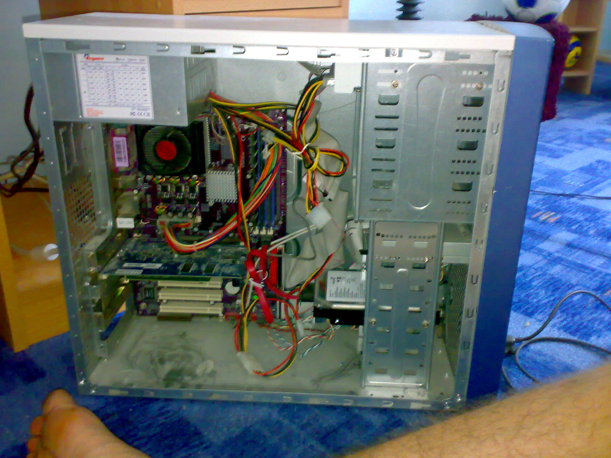

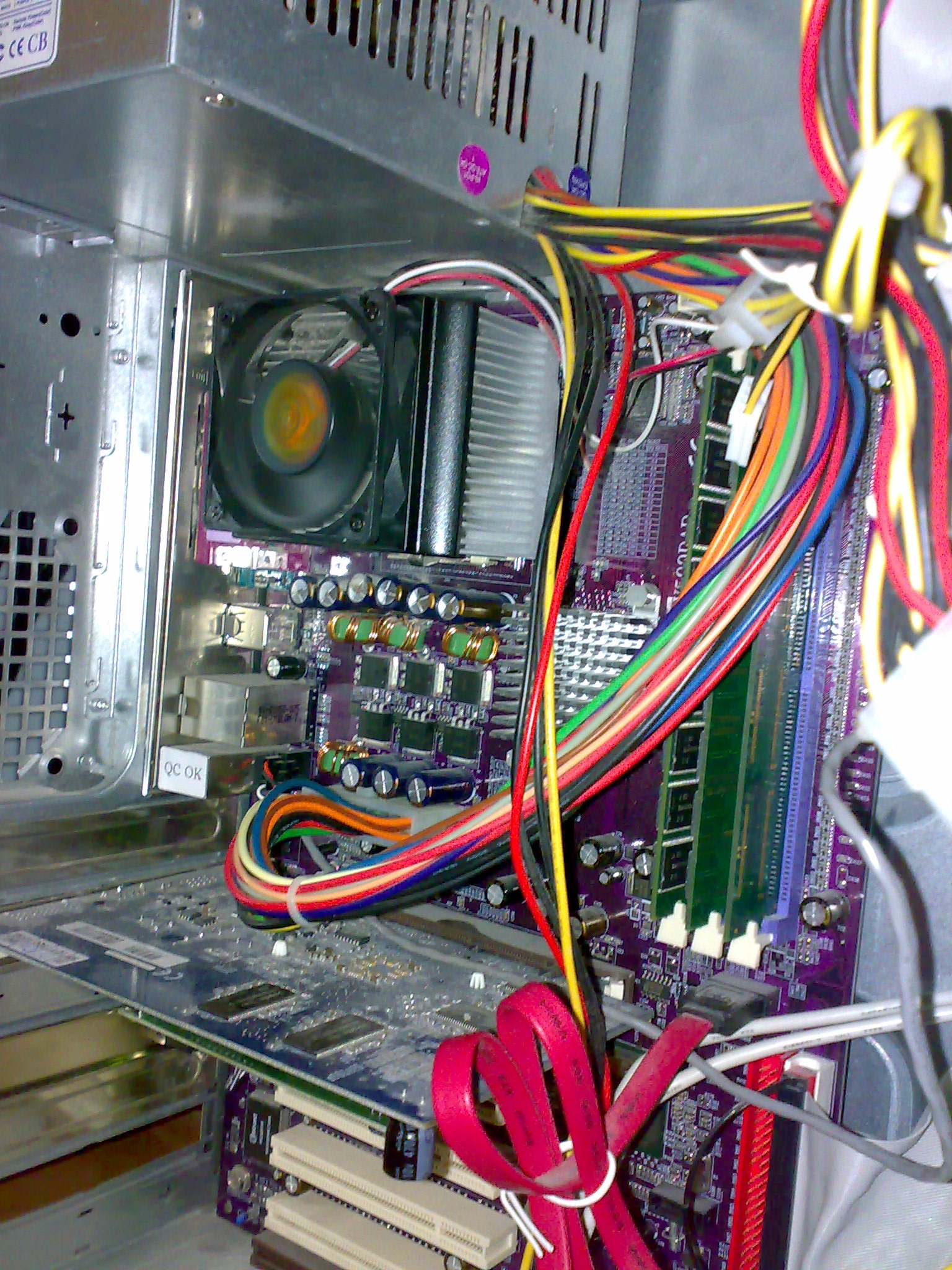

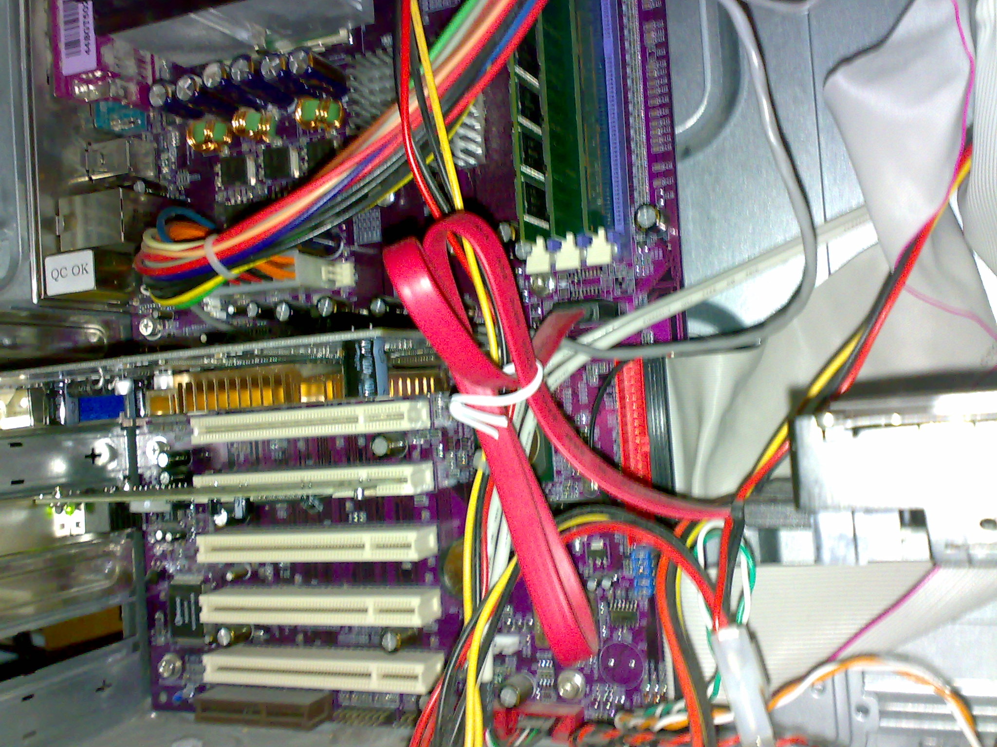

MAcekk: Přehřívání zjistíš snadno - otevři bednu (myšlen počítač) a foukej dovnitř stolním ventiláto…
Prasak 15.07.2009 20:36
Prasak

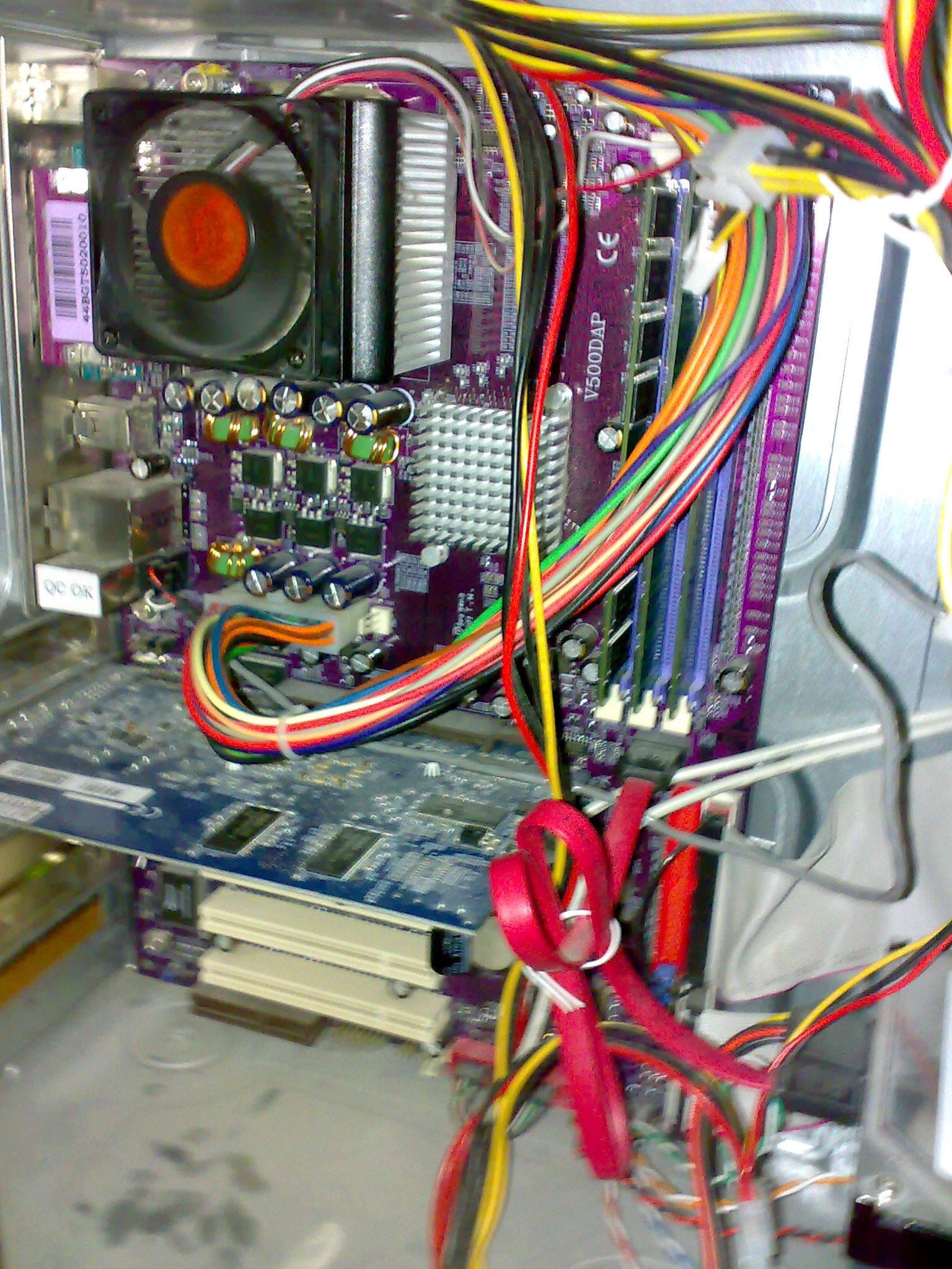

Pár fotek jsem vyfotil ještě dnes tak kdybys tak se mrkni kdby jsi to chtel jeste jinak nejak tak na…
MAcekk 15.07.2009 22:37
MAcekk
Kdybys to vyfotil i s bednou, bylo by to lepší, takto je vidět jen deska. Ale vidím ten mizernej zdr…

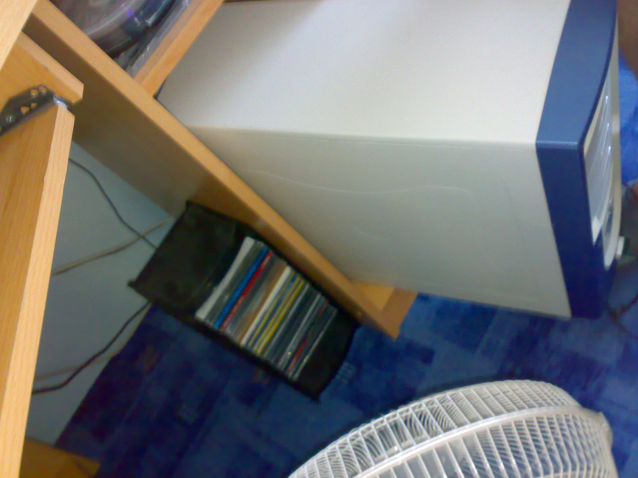

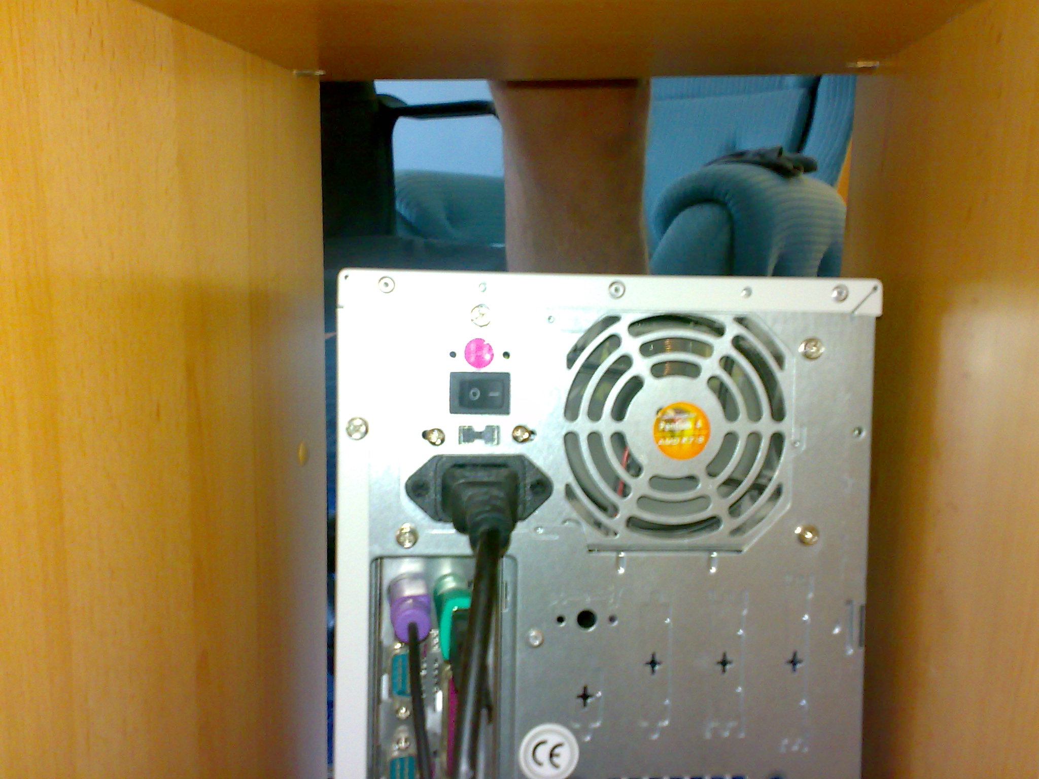

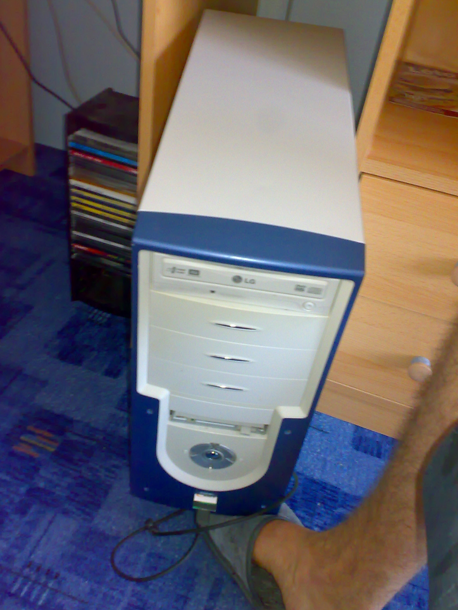

Prach jsem nevyčistil můžu vysavačem?? :D tady máš tu bednu.
MAcekk 16.07.2009 10:29
MAcekk
Kudy má ten chudák větrat, když to máš zavřený v nějakým dřevěným chlívku? Zkusils aspoň ten počítač…

MAcekk: Přehřívání zjistíš snadno - otevři bednu (myšlen počítač) a foukej dovnitř stolním ventilátorem a znovu pusť 3DMark. Pokud to pojede, je jasný, že je to přehříváním. Když už umíš zacházet s foťákem, vyfoť svý PC a dej sem fotky a pak ti můžeme poradit, jak zlepšit chlazení.
Fotky udělej při otevřeným PC, udělej celkovou fotku vnitřku tak, aby byla vidět zadní stěna.
Každopádně přidej ventilátor na zadní stěnu PC a neuškodí, když to vyčistíš od prachu. V těchto vedrech je to pro PC smrt.
Ale vidím ten mizernej zdroj, ten toho moc neodvětrá a na zadní stěně žádnej větrák. Ten tam každopádně přidej, bez toho to uvaříš. Pokud tam máš místo, přidej jeden větrák dopředu před disk.
