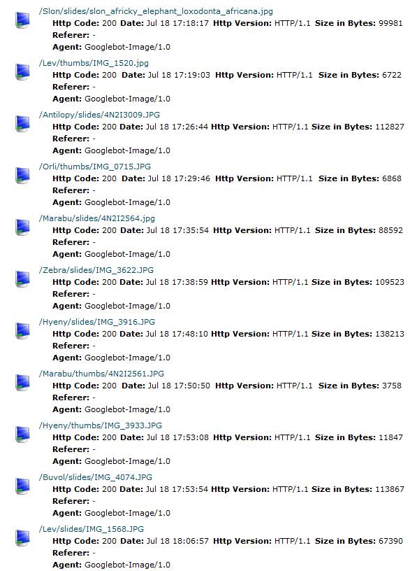

Tohle hledal jeden robot
robots.txt
Http Code: 404 Date: Jul 18 18:08:10 Http Version: HTTP/1.0 Size in Bytes: 794
a tohle druhy
robots.txt
Http Code: 404 Date: Jul 18 19:23:35 Http Version: HTTP/1.1 Size in Bytes: 831

Jo, ten odkaz asi dat umim, viz fotka niz.

Chtel bych, aby vyhledavace tento web nasly. Do flash vyhledávače nevidí a nikdy jej (naštěstí) nei…

No on ten flash umi udelat i neco v html a normalne v logu vidim, ze si Google nasel i konkretni fot…

To jsou adresy obrázků a jejich náhledů. Žádné HTML tam nevidím. Kdybys měl ty obrázky alespioň pojm…

Ale ta verze flash webu vytvari i verzi HTML pro lidi, co nemaji zapnuty flash a ty odkazy, co jsou…

Když si v prohlížeči zobrazíš zdrojový kód stránky, vidíš v něm ty odkazy (adresy obrázků)?

Nevím, čemu říkáš "HTML, ktery ten flash vytvari" na tom obrázku máš jen odkazy na JPG. Kdybys sem d…

No on ten flash umi udelat i neco v html a normalne v logu vidim, ze si Google nasel i konkretni fotky, takze nejak tam asi vidi.

To jsou adresy obrázků a jejich náhledů. Žádné HTML tam nevidím. Kdybys měl ty obrázky alespioň pojmenované, tak třeba vyhledávač najde podle názvu souboru kocka.jpg kočku. Ale z IMG_445566.JPG nepozná nic (ani do obrázku nevidí - nevím jestli do exif informací) a je jedno, jestli je tam pes či veverka.

Ale ta verze flash webu vytvari i verzi HTML pro lidi, co nemaji zapnuty flash a ty odkazy, co jsou na te fotce jsou ve skutecnosti linky, na ktere kdyz polozim mys, tak to ukaze presnou adresu, kde se to na webu nachazi. Tim myslim ty modre zbarvene odkazy napriklad hned ten prvni Slon/slides.....

Koukl jsem na tom obrázku, že nějaký googlebot-imager (či jak). On možná ty exif informace čte. Pokud ano, chtělo by to možná editovat alespoň ty. Každopádně by to však chtělo normální názvy souborů. ty z foťáku nikomu nic neřeknou.

No neco tam rozhodne cte, ale nevim, jestli to cte v tom flashovym nebo v tom HTML, ktery ten flash vytvari a pak nevim, co cte, takze nevim, co upravit. To HTML, co vytvari ten flash, neni to HTML album o kterem mluvim, ze potrebuju mit na miru.
Kdybys sem dal odkaz na jakýkoli ten HTML, jistě by se někdo podíval na kód, co to tam tedy vytváří a jaké tam jsou informace a jestli se s tím dá něco dělat.
