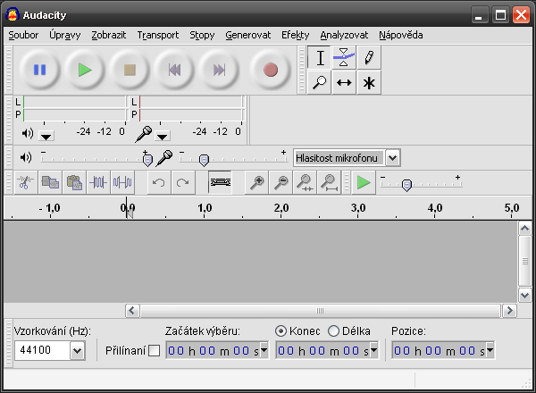

Audacity stažen a instalován. Ale kde se dá nastavit, aby bral jako zdroj právě přehrávanej stream?…

Pokud je to stereo tak vybrat z roletky stereomix, pokud mono tam monomix a máčknout nahrávání. [15…

Hm, já mám jiný ovládací prvky. Viz příloha. Pavel

Start spustit sndvol32 /r Tam dat stereo mixér

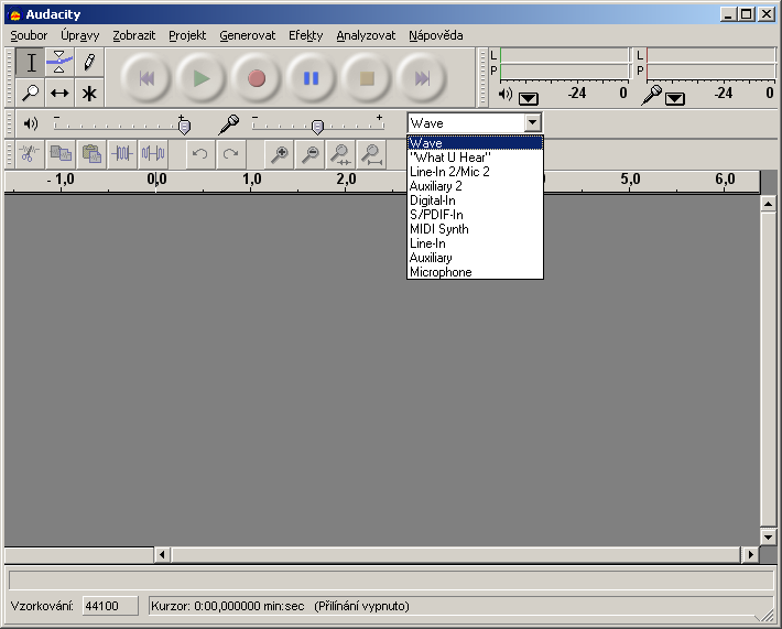

Můj layout, stačí vybrat "Wave" nebo "What U Hear": [1595-audacity-png] Jestli to nakonec nezávisí…

Jisteže to závisí na zvukovce, však si taky v nastavení audacity vybereš způsob přenášení(první polo…

To právě nevím. U Creative karet neni Total recorder potřeba, protože režim nahrávání "What U Hear" umí tyhle karty samy o sobě. Ale nejsem si jistý, zda tohle dokážou i všelijaké onboard zvukovky AC-97... (nemám to jak ověřit). Viz screen kmochny, kde tahle volba prostě není (nevím, co má za zvukovku).
