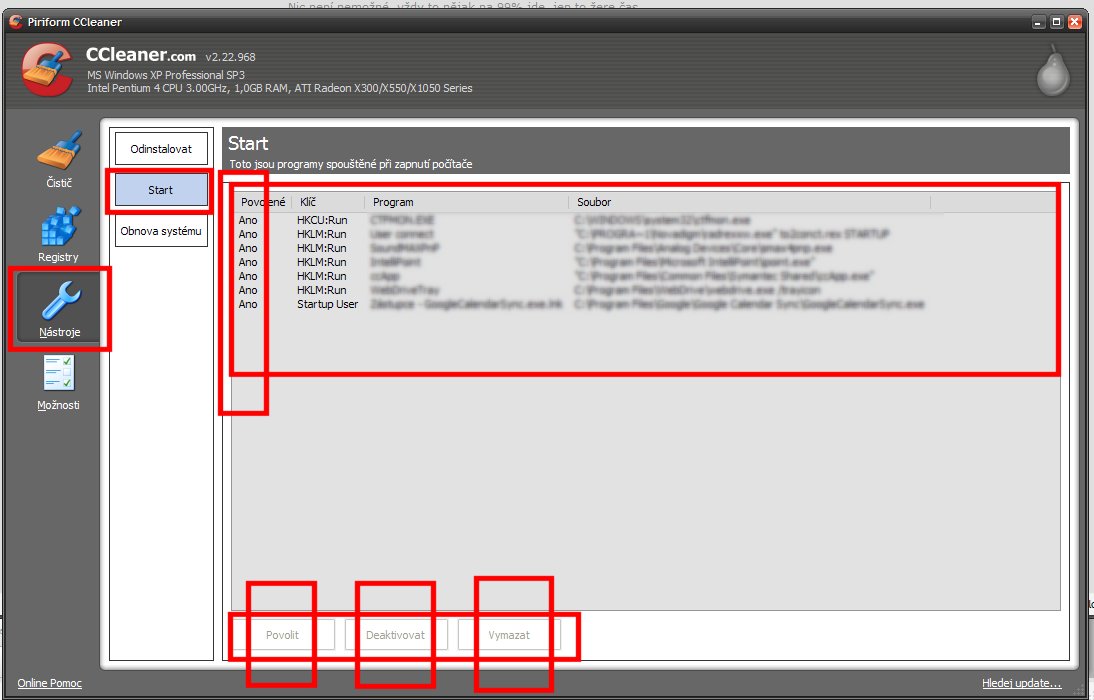

Zkus ten ccleaner a koukni co se pousti po startu viz jak uz tu bylo 2x psano. je v cz, jeho ovladan…

1. jak psal karel_unreg, moje řeč, nebo písmo ? :-D
2. pomohol progrma start up ktory mi tu nikto neporadil - Ono je těch programů nebo aplikací jak se tam dostat víc, osobně jsi mi psal že ccleaner znáš, jelikož co se spouštění po startu týče, psal jsem tu okolo toho ve spojitosti z CCLEANER asi 3x ??? nevím ]:(
