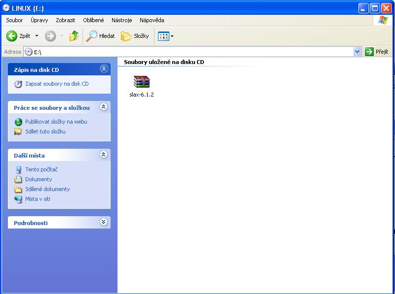

No takže zase to nejde a vypálilo se mi na CD tohle.A dělal jsem to podle toho návodu tak to už fakt nechápu prostě chvilku bootuje a patom to nic nenajde.
Opravdu raději někoho požádej, nic jsi nepochopil. Neumíš zapnout zobrazování přípon, rozbalit archív, vypálit image…
Já nemám nikoho ted aby mi to někdo udělal!A proč mluvíš o rozbalování archivu?Já jsem nevěděl že to mám rozbalit vy jste řikali že ne a zobrazování přípon to teda fakt neumím.Tak mi to vysvětli když na tom nic není.
