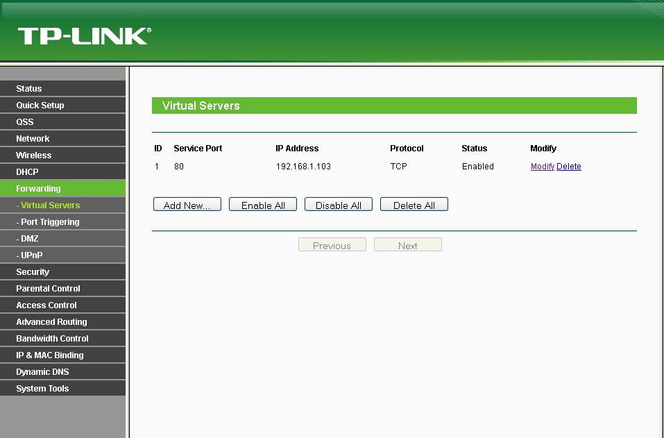

TAk mam verejnu staticku IP. Tak teraz babo rad. Dostanem sa len do menu routeru. V prilohe foto rou… nový

tak si nastav forwarding na nejaky PC pre tie sluzby ktore chces pouzivat, alebo nastav lokalnu IP t… nový
MM.. 04.06.2014 20:21
Aha ty mas disk na tom routri. Tak to musi najprv ten router vediet. Ten screen co si dal nema s tym… nový

Ked zadam do vyhladavaca moju verejnu IP objavi sa mi, po zadani pass tento screen routeru. nový

Mas tam vyssie link na tplink dokument aj s obrazkami. nový

Problem je, ze ten moj router toto v menu vobec nema. Budem musiet asi zmenit model. nový

Tak nastavis forwarding pre FTP porty (alebo DMZ) na IP toho NAS. V tom NAS si potom trebars vytvori… nový

FTP pouziva port 20 a 21, protokol daj na Any. Forwarding pre FTP porty nastavujes samozrejme len ak… nový

Hura zadarilo sa. Sice nevidim ten NAS disk, ktory som chcel ale sa mi zadarilo dostat sa z vonku na… nový
