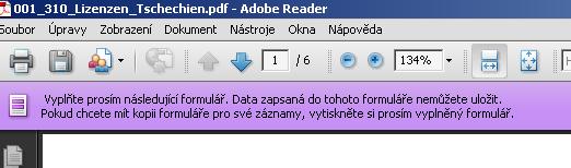

Ahoj,
neřešili jste někdo, jak přesto, že autor to myslel jinak, uložit takovýto formulář vyplněný, s možností několikrát lehce editovat údaje a vytisknout postupně několik takovýchto lehce modifikovaných formulářů (aniž by se musel nechávat počítač s rozeditovaným formulářem přes noc zapnutý :-)
Třeba tenhle:
[url=http://www.bzst.bund.de/003_menue_links/007_abzugsteuerentlastung/071_freistellung_erstattung/713_vordruck/310_Lizenzen_Tschechien.pdf
]http://www.bzst.bund.de/003_menue_links/007_abzugs teuerentlastung/071_freistellung_erstattung/713_vo rdruck/310_Lizenzen_Tschechien.pdf
[/url]

Klasika. Bohužel... taky to nechápu, proč to tvůrci tabulky omezují. Řešení je použít plný Acrobat.… nový

Tobě možná, ale neuloží se to uživateli s Adobe Readerem. Po odstranění toho zákazu v plném Acrobart… nový

Acrobat 9: Menu - Další volby - Rozšířit funkce v Adobe Readeru. Funguje to na 100%. nový

Foxit Reader funguje. nový

Jo vyzkoušel jsem na tom odkazovaném. Dal "uložit jako", vypsal jméno a zavřel Foxit. Zeptal se, jestli to má uložit, dal jsem že ano a když jsem to znovu otevřel, zůstalo jméno vyplněné, přičemž tam šlo psát dál.

Standardně je to odškrtnuté, musí se to na každém ukládaném dokumentu povolit - proto všude jsou takováhle PDFka..
