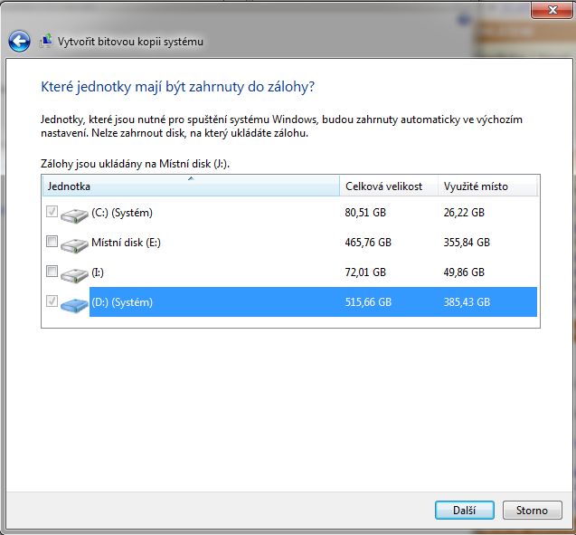

Pred par dny jsem zkusmo udelal zalohu pomoci vestavene funkce win 7 Vytvoreni bitove kopie systemu. Zaloha se bez problemu vytvorila a zkusil jsem z toho i obnovit system, coz opet probehlo bez problemu a rychlost byla uzasna. Jenze ted jsem priinstaloval dalsi programy a potrebuju udelat dalsi bitovou kopii a narazil jsem na problem. Nevim kde se stala chyba, jestli jen neco delam blbe nebo se nejak podelaly win a potreboval bych to zjistit, protoze jsem se kvuli neskutecne rychlosti obnovy rozhodl pouzivat integrovany program v systemu.
HDD je porad stejny, rozdeleny na C a D. C je system, aktivni, primarni. D je logicky. Takze s HDD jeho oddily jsem vubec nehybal. Pri prvni zaloze to umoznilo udelat bitovou kopii pouze disku C, takze jsem byl spokojen.

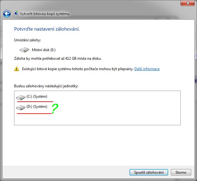

Jenze ted chci udelat novou bit. kopii a po kliknuti na nabidku vytvorit bitovou kopii je vse ok. Pak se v dalsim okne vybira misto, kam chci zalohu ulozit, to je taky ok. Jenze pak po prejiti do dalsiho okna, kde se vybira disk do ktereho chci udelat bitovou kopii a tam to ukazuje na problem. Uz nemam moznost vyberu disku, respektive tam je, ale je zasedla a neaktivni. Win se nejak rozhodly, ze potrebuji zazalohovat i disk D, kde mam asi 400GB dat a zadnym zpusobem jsem neprisel na zpusob, kde a jak z toho okna bitove kopie odstranit disk D. Prosel jsem napovedu a nic jsem nenasel. Na notebooku jsem zkusil to same. Tzn., ze uz na pc byla jednou vytvorena bitova kopie systemu a ted pri vyberu nove bitove kopie to bez problemu zalohuje pouze system C. Nevite nekdo, kde muze byt problem a proc se win na jednom pc rozhodl, ze potrebuje k fungovani, jak sam pise i bitovou kopii disku D?
Tohle je vytah z napovedy WIN7.
Pokud provádíte zálohování souborů pomocí nástroje Zálohování systému Windows, můžete při každém zálohování souborů nechat vytvořit bitovou kopii systému. Standardně bude tato bitová kopie systému obsahovat pouze jednotky vyžadované pro spuštění systému Windows.
Zajimalo by me, proc se najednou system rozhodl, ze ke spravne funkci potrebuje i disk D. Disky na ntb jsou uplne stejne rozdelene.

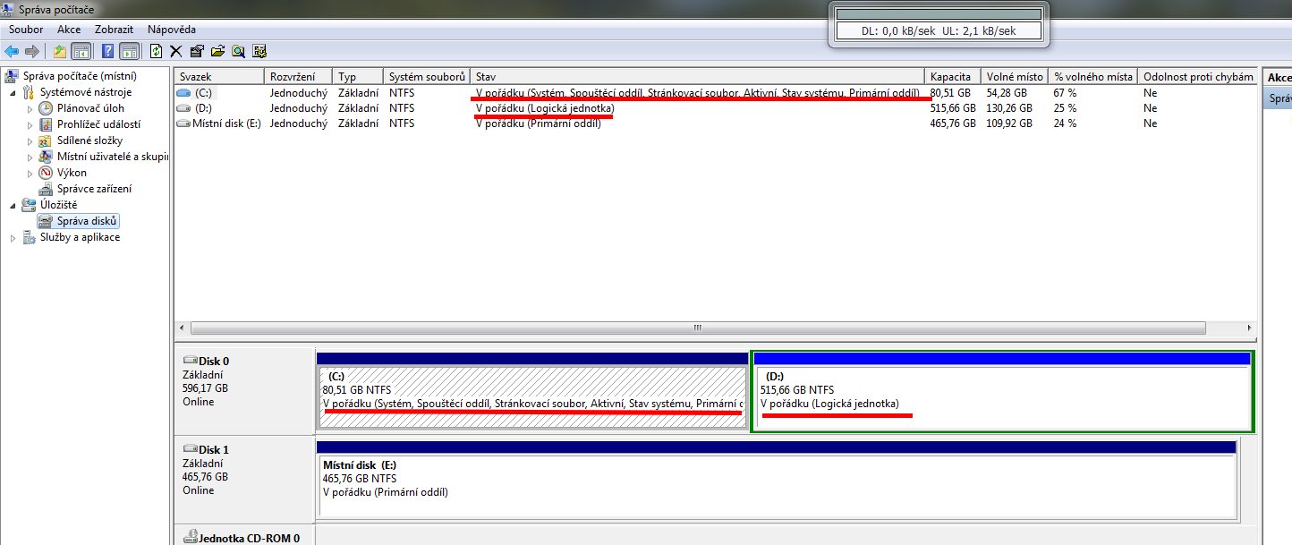

Je to divny, hodim sem screen. Ve sprave disku je to normalne, ale kdyz zkousim zalohovat, tak to pise, ze je na C i D system.

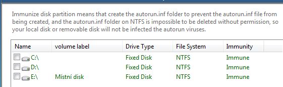

Zavirovany to neni. Tohle uz jsem jednou resil. Autorun.inf je vytvoren programem od Yamcisoft, kterej se na win 7 jmenuje Windows 7 manager. On tam mam moznost vytvorit na disk soubor autorun.inf a zamce ho aby se tam pak prave kdybych nahodou donesl zavirovanou flashku nic nenainstalovalo.
A recycle.bin je tohle http://en.wikipedia.org/wiki/Recycle_Bin_(Windows)
Mas tam aj recycle.bin aj recycler, su obe zlozky alebo nejaky z nich je subor? Obe by tam nemali byt ale je mozne ze jeden ti vytvoril BartPE. Mozes ich zmazat aby nerobili bordel.
Ak je ten autorun.inf chceny (co je v nom?) tak ten Yamicsoft moze sposobovat to ze si Win mysli ze mas D: tiez system.
Ne, oba recyklery jsou slozky. Myslim, ze obe tam jsou normalne. Mel jsem to i na Viste. Mam pocit, ze to smazat nejde, ale to je jedno.
Autorun je tam schvalne, prave proto, aby se nemohl spustit zadnej vir. Co je v nem ale nevim, protoze se neda otevrit. Je to nejak zamknuty. Zkusim ho dat pryc, ten program ho umi dat pryc a spustit tu zalohu.

Takze jsem doma. Delal to MSOcache a preinstalovavat ho nebudu, necham to na D. Nikdy by me nenapadlo, ze kdyz ten program nevadi pri zalohovani Ghostu, Paragonu atd., ze to bude vadit WIN. Takze souhlasim s tebou, ze je to dementny system, jak ty rikas. Navic tam ani neni volba vybrat si ktery disk chces, pokud se WIN rozhodnou jinak. Navic asi nikdy dopredu nevis, kdy a jak se rozhodnou. Pouzivat to nebudu. Timto problemem to uplne padlo. Mne se ale libila ta rychlost obnovy a pak to vyuziti virtualniho disku.

Tak je to 100% Office. Ted jsem to zkousel na ntb nainstalovat a odinstalovat.
Inac on to ten Win7 robi spravne, lebo ked neodzalohujes ten MSOCache tak po havarii disku a obnove len C: ti to MSOCache (alebo nieco ine) bude chybat. Ale v pripade ze si zalohujes aj D: ako subory niekam, tak to mas jedno a staci ti zalohovat C: ako image

Ked si das zobrazit spravu diskov, tak tam mas obrazky oddielov a u nich mas aj ze ktory je system, je u oboch napisane ze su system?
Ne neni. Viz obrazek winbackup2 o neco vys.
