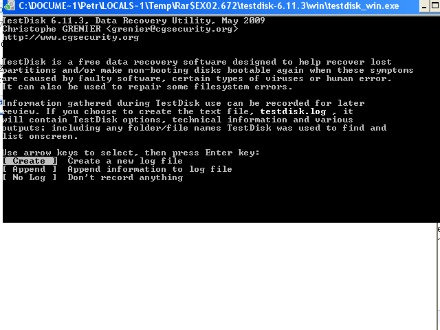

tak jdu na obnovu :)Stáhnul jsem si prográmek,přetáhnul do tohohle disku na F,protože na E to nejde.…

Musíš si dát velký pozor, který disk tím budeš řešit, dá ti na výběr z disků. Ano, můžeš si nadělat…

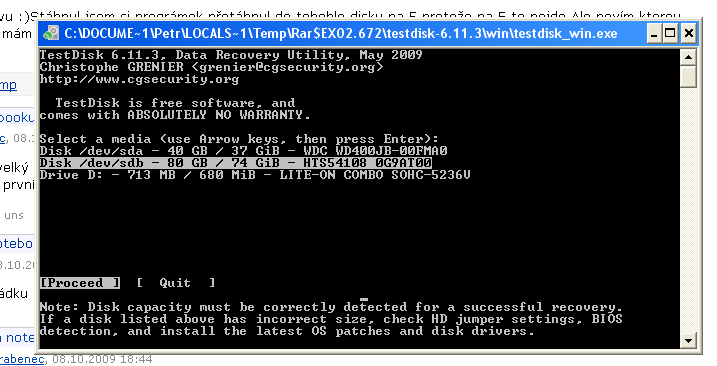

a kterou řádku mám dát,dal jsem si ji přeložit,ale moudrý z toho nejsem

viz edit

můj disk má 40 gb,ten špatný má 80.mám to dobře zatrhnutý,že jo?Dám enter?

Když se ptáš i na tohle, radši to někomu svěř. Nic ve zlém.
