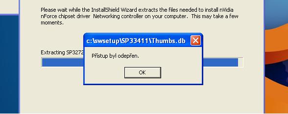

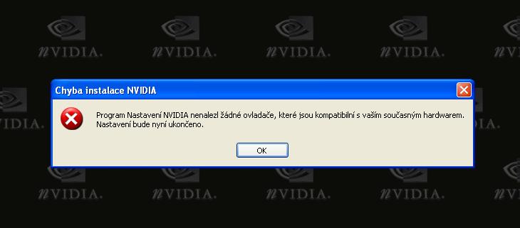

Čau po naformátování NTB jsem si stáhl přímo od výrpbce NTB ovladače z jejich stránek, ale po kliknutí na setup.exe se mi jen ukázalo logo nVidie a pak nic. Bez reakce. Co s tím? NTB je starý HP Pavilion dv6000 a OS Win XP....... Tak teďka mi to ukázalo tohle...
A co jsi teda instaloval? Odsud nejdříve NVIDIA nForce Chipset Driver and Network Controller a potom…

Z této stránky jsem chtěl instalovat všechny ovladače a jediný který se mi podařilo nainstalovat byl…

instalujes vsetko ako admin dufam?

Když jako administrator se nemůžu přihlásit když to dám spustit jako administrator tak to po mě chce…

Tak když jsem se úřihlásil jako Administrator tak mi to sice neukázalo Přístup odepřen, ale instalac…

ale nestalo se vůbec nic... to znamena co? pretoze pokial skonci instalacia napriklad chipsetu, tak…

To znamená, že když to doběhlo do 100% tak to okno zmizelo. PC jsem potom restartoval a zkusil nains…

osobny nazor: vidim to na cistu reinstalaciu OS, potom sa prihlasit ako admin, nainstalovat najprv c… poslední
