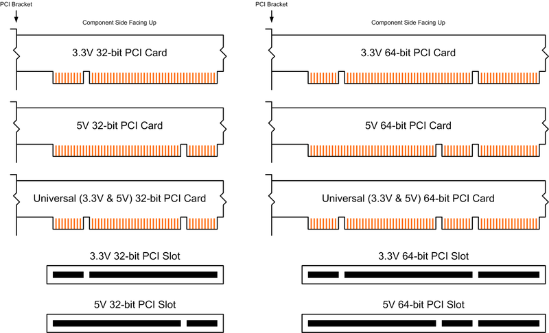

Tak som sa dnes zase po 7 rokoch prekvapkal. Otvorim krabicu a idem dodat do HP servra (Proliant) dalsi disk, pamat a sietovku a tu zrazu...
Ved ta sietovka mi tam nejde ako to? Pozeram ako puk slot otoceny. Po chvilke nadavania zacnem googlovat a bum.
Cely cas som zil v domneni, ze klasicke pci karty idu na 3.3V, ktore vyzaduje specifikacia PCI 2.2 a zrazu sa dozviem, ze to su 5V pci sloty a prave ten obrateny je 3.3V (existuju vobec karty nan?). Jedine riesenie su combo karty na 3.3V aj 5V, ale pokial viem uz sa nerobia resp som na ne dlho predlho nenarazil. Teraz neviem, co mam skor zohanat, ci kartu, ktora pasuje do oboch vstupov, alebo len 3.3V variantu alebo skusit zohnat pci express sietovku.

Podla sheetu k hp servru ma pravdu wikipedia. Oni tvrdia to iste totizto.
Pozrel som PCI2.2 specifikaciu kde sa mimochodom vyslovene hovori v jednej kapitole o potrebe prechodu z 5V/combo na vyhradne 3.3V, a s hrozou pozeram ze vsetci cinania na to zvysoka seru ako vzdy a stale veselo robia zakl.dosky s 5V PCI slotmi a ze sa vyskytuju stale 5V-only PCI karty.
Co sa tyka zarezu tak aj podla specifikacie to je tak jak na wikipedii.

P.S. inac chaos to neni, s verziou PCI to nema nic spolocne, 32bit PCI je rozdelene na 3.3V a 5V tusim odjakziva (minimalne 10rokov ptz viem ze pred 10rokmi som sa s tym zaoberal :) a treba vzdy pozerat na ten zarez, ked nieco kupujem.
Vsetky pc, ktore som za 7 rokov zlozil mali 5V variantu. Len zrazu pride tento hp server a ma 3.3V. Mne to pride cele obratene, dokonca som tvrdil to co ty, ale obrazok hovori o niecom inom. Preto ten chaos.
Vychadzam z tohoto obrazku:
