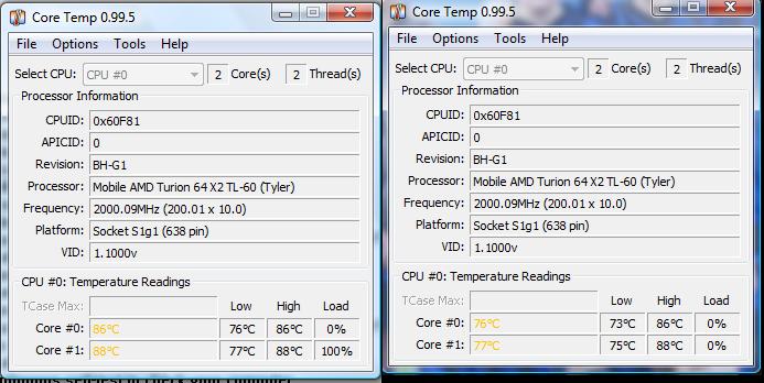

Teplota je kolem 76-78°C. A mám spuštenou i ten program na tu zátež, ale PC se nevypíná.
A spustil si aj torturre test? Samotne spustenie programu nic nevytazuje, vytazuje az ked spustis v nom torture test. Kolko je teplota bez zataze, len plocha Win?
Aha, no stejně i když sem to pustil, tak se PC nevypíná. A teploty jsou v příloze. První je při testu a druhá je při normálním běhu systému.
Je to teplé.
No jo, ale tak co s tím? To bude nejspíš důvod toho vypínání, ne?
Zatazilo ti to len jedno jadro, odkial mas ten prime95? Nemas nahodou staru verziu?
