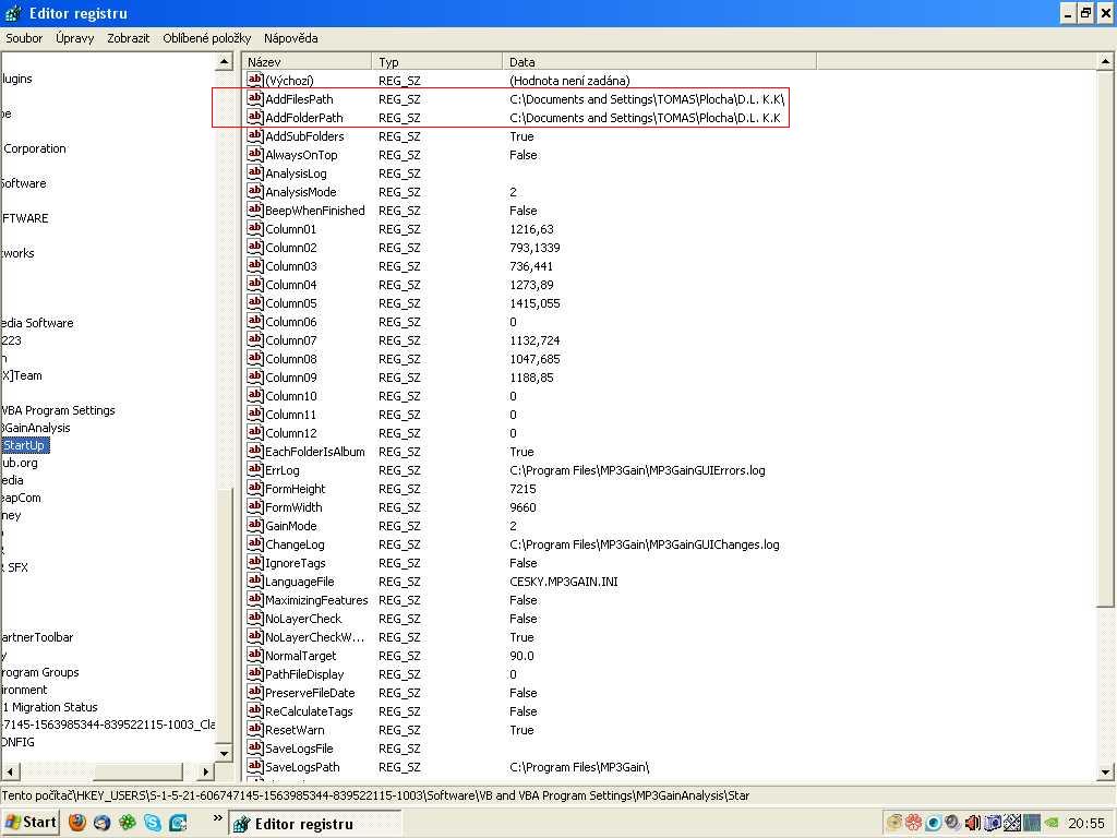

tak bohužel ten cdex ji nedrží.Udělal jsem jak jsi mi radil a zjistil ze je vazana na viz.obrazek.Jen nevím jestli to mohu smazat,abych neoddělal něco v systemu
Program MP3GainAnalysis používáš? Tak se podívej do jeho nastavení a změň/smaž ten adresář.

tak dík moc všem držel ji Program MP3Gain po jeho odinstalování je pokoj.
