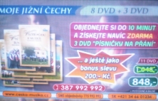

Občas potřebuji vyfotit obrazovku televize, ale nedaří se. Foťák v Samsung OmniaPro, televize obyčejná. Mám všechno víceméně na automat. Zkoušel jsem to i s jiným foťákem a vždy vznikne něco takového
[http://img692.imageshack.us/img692/8605/555obrazov ka.th.jpg]
