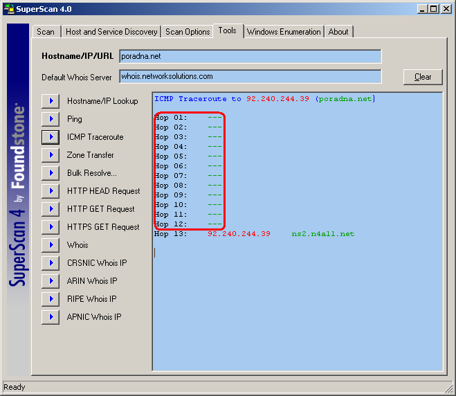

nemělo by, asi to máš někde zakázaný. Použij superscan od foundstoňáků (na win7 ti neoscanuje ani pa…
kmochna 25.11.2009 18:10
kmochna
No soft pekny. Ale jak tam teda zjistim, kde se mi "kouse" tracert?
mif 25.11.2009 18:31
tools/icmp traceroute
kmochna 25.11.2009 18:39
kmochna
Aha. Prehlid' jsem to. To, ze je "unable", jsem zjistil taky. Myslel jsem, ze to napise, co mu vadi.…
mif 25.11.2009 18:42
aha myslíš hopy.
kmochna 25.11.2009 18:54
kmochna
Jj. [http://pc.poradna.net/file/view/2345-tracertpng-pn g]
mif 25.11.2009 18:55
chichi mě to dělá taky, ale obyčejný tracert funguje normálně. w7
kmochna 25.11.2009 19:55
kmochna
Obycejny tracert mi to dela taky (tedy blbe). WXP SP3. Totez...
