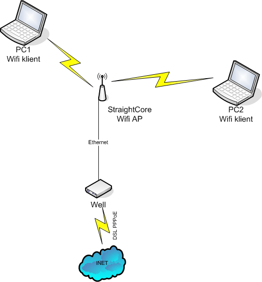

Dobrý den, jak mohu spojit sít podle obrázku:
[sit.jpg]
PC a Notebook s wifinou spojim bezproblémově, pomocí síťového kabelu.
Ale další notebook je o něco dál tak mě napadlo že bych zapojil modem s wifi antenou do notebook na pravo (viz obrazek). A potom to chytal na notebooku s wifi (ten na levo). Ale nejdemi to. Vim ze PC a notebook napravo nepujdou spojit, ale alespon ty notebooky.
Lépe popsané:
Mám Notebook bez wifi(A) a Notebook s wifi(b) potom ješte počítač(c) a potřebuju spojit počitač A a B přes wifi. Viz na obrázku. B a C mám propojeno pomocí sítoveho kabelu.
Snad to pochopite, blbe se to popisuje:-D
Dekuji za rady
EDIT: Když se napojím na tu wifi s pc (B) tak to píše omezený přístup, a u pc A nemám ip výchozi brány.

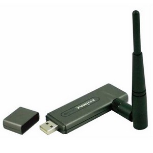

Tak,tak..nebo USB [ImgW.asp?fd=f5&cd=NE758b]
ajavar 08.12.2009 23:41
ajavar
anebo. Já ale moc tyhle "vyčnívající" obludky moc nemusím, ještě tak snesu "pádlo" PCMCIA karty. poslední

trošku jsi to dost debilně popsal...
Tak, jak to máš to nikdy fungovat nebude a pokud, tak naprosto příšerně.
Co potřebuješ, je BUĎ vyměnit ten DSL router za DSL router s wifi AP, NEBO za cca 400-500Kč dokoupit Wifi AP. Pak toho Straightcore připojíš jako klienta tohoto AP a bude to fungovat.
edit: ještě je možnost koupit do notebooku PCMCIA/PCexpress/miniPCI/miniPCIe bezdrátovou kartu a StraightCore připojit k tomu Wellu a udělat z něj AP.

[2401-schema-png]
